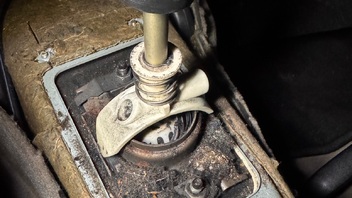

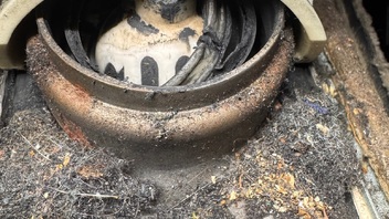

Ich bin nun stolzer Besitzer eines Audi 80. Mir ist aufgefallen, dass der Schalt Knüppel ein sehr großes Spiel in allen Gängen hat. Also man kann richtig im Getriebe rum rühren. Ich habe nun mal die Abdeckung der Konsole abgebaut und mal den Schalt Knüppel freigelegt. Dort habe ich gesehen, dass mir mehrere Dichtungen aus Gummi entgegengekommen sind und ich diese Plastikkugel nach oben und nach unten verschieben kann wie ich will. Was genau muss ich nun umtauschen. Ich habe gesehen, dass es diese Plastikkugel mit einem Übermaß zu kaufen gibt.
