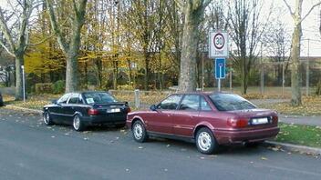

Hi,
ich hab ziemliche Probleme mit meinem Bock seit das damals war wo die zündspule, zündverteilerstock kat verbröselt usw usw ....
naja egal jetzt zum eigentlichen.
ich hab einen audi 80 b4 Limo, 2,0E 116 ps frontantrieb Bj93 ABK Benziner
ich habe jetzt den Audi von meiner Mutter noch bekommen da er leider nicht über den Tüv gekommen ist.
es ist n Audi 80 B4 Avant, 2,5 V6 150PS frontler Bj94 Benziner
Kann ich den Problemlos umbauen lassen oder macht mir da die aufhängung probleme oder was könnte es für probleme geben?
meine Limo ist auch noch tiefergelegt und getriebe und motor is ja schwerer?
hoffentlich könnt ihr mir da helfen weil mein motor zieht leider nichts mehr
kommt vor wie n 45 ps corsa ![]()

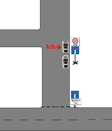

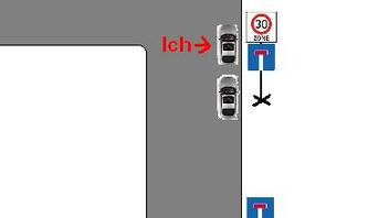

Hi,
hab heut schonwieder n strafzettel bekommen. ich war im Krankenhaus meine freundin besuchen.
hab extra rumgeschaut nach parkverbotsschilder und so. dann bin ich in eine sackgasse gefahren und da war dann weiter drin nach ner weiteren linksstrasse ein 30er zonen schild und n sackgassen schild.
bin rein ins KH komm nach 3-4 stunden raus lauf an den autos die am straßenrand stehen vorbei und sehe lauter strafzettel und denke mir so haha heute hab ich keinen. ich komm ans auto und peng da häng wieder so n knöllchen ... Fotos gemacht und weggefahren dann sehe ich an der kreuzung in der ich das erste mal reingefahren bin n wirklich kleines schild bewohner parkausweis.
da kann man nichts dagegen tun oder
