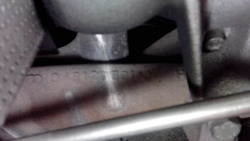

    beim ABK geht der Krümmer gern kaputt. Wenn dus wissen willst Luffikasten raus und reingucken. Ist (fast) immer beim 3. Zylinder.
    So sahs bei mir aus:
    EDIT: ging auf der Unterseite weiter, daher auch nicht geschweisst. Ist ja dann auch innendrin gerissen und die Spannungen kriegste da nicht raus :thumbdown:
