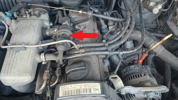

    Sooo, zuerst mal ja, das LLRV ist genau so wie auf der verlinkten Zeichnung befestigt, auf meinem angehangenen Foto kann man das auch noch mal in der Realität sehen.

    Das ist wirklich ein Plastikteil, das mit der Ansaugbrücke verschraubt wird. Wenn ich nachher eh unterwegs bin, nehme ich nochmal die Kamera mit, dann mache ich nochmal ein paar deutlichere Fotos.

    Da ist kein Gummi außen rum, da war wohl auch nie eins. Das LLRV (Kunststoffgehäuse mit Metallventil im Inneren) selbst ist in einen Kunststoffring gesteckt, der über ein Ärmchen an der Ansaugbrücke angeschraubt ist. Das ist auch die einzige mehr oder weniger starre Verbindung die das Teil hat, sonst sind da noch der "Eingangs-" und der Ausgangs-"schlauch", wobei letzterer zwar ziemlich kurz, aber trotzdem noch flexibel ist. Insgesamt dürfte das LLRV also wenig Vibrationen abgeben, da auch dieses Kunststoffärmchen so "weich" ist, dass das LLRV immer noch leicht beweglich ist, also fröhlich vor sich hin Schwingen kann, ohne Vibration an andere Teile abzugeben. Dieses Spiel, das es hat, reicht aber nicht aus, dass es irgendwo ein anderes Teil berühren könnte, geschweige denn darauf zum Aufliegen kommen würde. Die Halterung funktioniert also genau so, wie sie sich Audi vor zig Jahren mal ausgedacht hat.

    Es liegt zwischen dem Gehäuse, in das die Luft vom Luftfilter rein geht (ich vermute mit der Drosselklappe drin), und den Zündkabeln, die ja von oben auf die Zündkerzen aufgesteckt sind, also direkt über dem Motorblock. Ich glaube ich mache nachher am besten mal ein Foto von dem Teil, dann können wir sicher sein, dass wir von dem gleichen Teil reden. Aber wenn ich in der Werkstatt was über ein Teil gesagt bekomme, von dem ich noch nie was gehört habe, habe ich die Hälfte wieder vergessen, bis ich irgendwo online bin, wo ich es posten kann.
