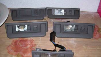

    ich muss zum Winter hin im Audi 80 B4 meiner Frau die Beleuchtung der Haltegriffe nachrüsten. Verbaut ist mittig die schmale Leselampe mit Schiebedachsteuerung (Bild1)
    Die Handgriffe mit Beleuchtung hab ich bereits hier (Bild2). Nun ist mir nur noch nicht klar, wie ich an der mittigen Lampe die Handgriffbeleuchtungen (Bild3) anschließen muss.
    Hoffe auch schnelle Hilfe, da ich das Ganze morgen einbauen möchte.
    Danke & Gruß
