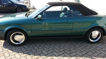

moin moin,
ich hab seit kurzen bei meinen cabrio ein quietsch geräusch beim kaltstart.
das video ist ausm netz, bei mir klingt es aber genau so.
https://www.youtube.com/watch?v=tJ30d-hYBag
btw kein plan was mit getriebezentrierlager im video gemeitn ist.
es handelt sich um einen 2.0 abkgeräusch: wenn das Auto kalt gestartet wird zwitschert er vor sich hin, bis ich einen Moment gefahren bin. sobald das Auto ein bischen warm wird isses weg und kommt auch nicht mehr wieder.
was bisher gemacht wurden ist, zahnriemen inc. spanner und rolle, alle riemen, Verteilerkappe inc. finger, getriebe öl hab ich vorhin auch noch gewechselt um auszuschließen das dort eventuell zu wenig drinne war.
ein spritzer wd 40 unter dem Verteilerfinger um die gleitbuchse zu schmieren.
Auto ohne die ganzen riemen laufen gelassen um die nebenantriebe auszuschließen.
das geräusch kam von einen tag auf den anderen.
mfg stefan
