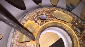

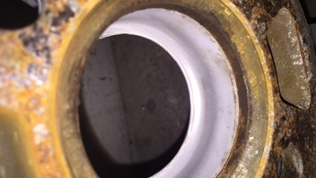

hmm ... ich hab auch keine idee mehr
Der verkäufer hat angegeben das die vorher auf nem ford fokus mk1 drauf waren.
ich geh mal stark davon aus dass das ein Zentrierring ist oder?
Hab mal aus langeweile beide Reifen (mit einer Schraube) festgezogen- sieht ganz gut aus find ich
Hab einen Zentrierring in der Felge.
Im Anhabg hab ich ein bild davon:) -
