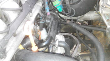

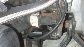

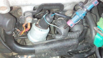

mal ein paar Bilder ...
soll ich da mal abziehen wo der leerlaufregler sitzt ? davor oder Richtung Ansaugstutzen ?
also es ist hald ein brutaler druck auf der Leitung, so dass man Ihn eh fast nicht zusammen drücken kann
Achso ???? ich dachte wenn ich die Leitung zu drücke und er geht aus , ist alles ok ???
ja dass wäre super !!!!
und wenn Ich die Leitung zu drücke, dann geht der Motor aus !
soooo habe an allen Unterdruckschläuchen gewackelt, an den 2 Ventilen gewackelt, mit Bremsenreiniger eingesprüht....
keeeeine Veränderung :-/
ist dass die oben links Quer ???
