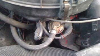

kleines UPDATE:
ich habe was interessantes entdeckt, nachdem mir von den werkstätten was anderes gesagt wurde.
Hier habt ihr 2 Fotos. Wenn ich an dem Schlauch, 1 ruckel, während der Motor von alleine hochdreht, normalisiert sich der Leerlauf wieder.
Ist das bei Punkt 2 eine Unterdruckdose? Wenn ja, kann ich die problemlos tauschen? Sry, habe da leider nicht sehr viel ahnung.Wie gesagt, sobald ich währen der Motor von allein wieder so hochdreht, nur an der dose bez. an dem schlauch ( punkt 1) ruckel, normalisiert
sich der Leerlauf wieder, bzw.. der Motor dreht im normalen bereich. -
Ich denke, du meinst das Motorsteuergerät, was sich an dieser Stelle befindet.
Aber jedenfalls ein interessanter Vorschlag. Da würde ich mal einen Blick drauf werfen.
