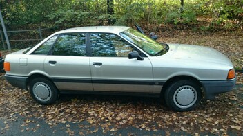

Also, ich fahre einen Audi 80 Typ 89 limousine, Baujahr 1988, mit 1,8s pm Benziner Einspritzung.
Ich habe heute leider einen Auffahrunfall verursacht, und jezt müssen die Scheinwerfer, der kühler, kühlergrill, und diese Mittelstrebe, an der der kühler und der kühlergrill hängen neu nur weiß ich nicht wie dieses doofe Ding heisst, also diese mittelstrebe in die die Motorhaube einrasten, weil ich ja wissen will was das kostet und bestellen muss ich das ja auch

Servus Freunde, hab n kleines "Problem bei meinem Audi 80 limousine Baujahr 88.
Problem 1. Ich habe ihn jetzt seit etwas mehr als zwei Monaten. Da war der Öltank noch voll....Habe jez mal prophylaktisch nach dem Öl geschaut und festgestellt, dass er noch 3/4 voll ist und am Motorblock etwas schliere hängt, und sich auf dem krümmen ne Pfütze sammelt, sieht aus wie ne Mischung aus Öl, Sprit und Wasser, da es in drei Farbstufen leicht gestaffelt ist, und für nur Öl zu flüssig. Mein Onkel meinte, das ist normal, sondern alter Motor "schwitzt" halt....
Ist das wirklich so, oder is die zyoinderkopfdichtung durch? Scheint mir die einzige Möglichkeit zu sein, da die Flüssigkeiten ja oberhalb des krümmers austreten muss.....
Problem zwei: beim fahren hört man schon bei 40-50 kmh ein sehr lautes surren, wie das abrollgeräusch was allerdings verschwindet, wenn ich Rechtskurve fahre, und lauter wird wenn ich linkskurfen fahre....Im Netz steht überall dass es die Spur ist, die hab ich aber grade einstellen lassen.
