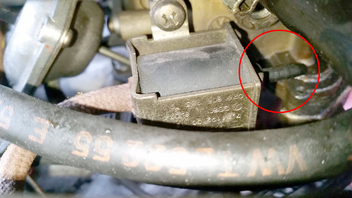

das stimmt, unten ist auch ein Schlauch dran, mich irritiert halt nur, dass an einem Anschluss keiner dran ist und dann weiß ich nicht, wie ich herausfinden kann, wo der Schlauch angeschlossen wird, so wie am Bild oder auf der anderen Seite....
Hallo, ich hab das WE mein Vergaserflansch bei meinem Audi 80 1.8 S getauscht und dabei ist mir ein Schlauch rausgerutscht, der am "Unterdruck Magnetventil 026906283" dran war. Jetzt meine Frage: ist es
normal, dass auf nur einer Seite ein Schlauch dranhängt und ist dann der richtig angeschlossen (ich denke fast, nach Internetbildern, er kommt an die andere Seite ran)? Laufen tut der Motor ganz normal. Danke euch! -
ah, ok, mir reicht schon die Aussage, dass das normal ist, wenn der Schlauch so rumhängt
