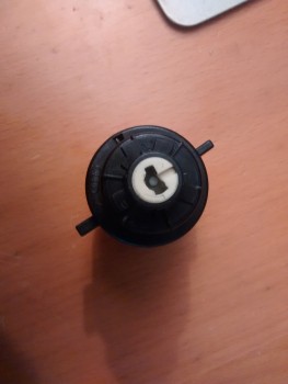

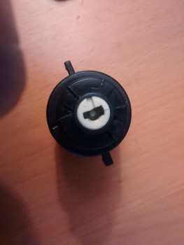

Vielen Dank für die schnellen Antworten. Die Batterie hatte bei der Messung gerade unbelastet ca. 12 V. Der Zündanlasschalter sieht nicht mehr taufrisch aus, die Führungsnut ist etwas vergrößert/verdrückt.
Ist der hinüber? Der Führungsstift war nach Gefühl noch i.O., ich konnte keine Bruchkante o.ä. ertasten.
EDIT: Habe noch vor dem Ausbau den Schalter mit dem Schraubenzieher betätigt, keine Reaktion... -
ich habe seit gestern das Problem, das unser Audi 80 B4 2.3 E 10v plötzlich nicht mehr anspringt. Er war gerade erst gefahren worden und sollte kurz noch umgedreht werden. Hierbei ging er nicht mehr an. Keine Kontrollleuchte funktioniert und die Scheinwerfer sowie die Innenbeleuchtung flackern beim Betätigen der Zündung. Die Batterie ist neu, die Sicherungen 4, 27 und 28 wurden überprüft. Vor kurzem wurde das KI (VDO) ausgebaut und erfolgreich repariert (Lötstellen des Kilometerzählermotors waren kalt/defekt).
Hat jemand eine Idee? Über Hilfe wäre ich mehr als dankbar. SUFU habe ich benutzt, konnte aber damit nicht die Ursache eingrenzen. Das Zündschloss federt sauber zurück, kann es der Zündanlassschalter, bzw dessen Führungsstift sein?
