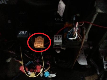

    Ich habs ganz einfach gemacht.
    Unter dem Lenkrad musste die Abdeckung demontieren.
    Da drunter ist irgendwo so nen gelber Block da ist auch Zündplus, da sind noch welche frei und man kann mit einem Flachstecker sich eben darauf klinken und dann verlegst eben das Kabel zum Radio und fertig.
    hab auch erstmal unter Abdeckung geschaut ! Vielleicht könnte man das gleich Ordentlich machen ^^
    Allerdings gibt es da 2 Gelbe Kästen.
    hab auch leider vergessen Foto´s zumachen.
    Wo könnte man dort Zündplus anzapfen ? :S
    Jup genau brücke rein, rot und gelb verbinden :thumbup:
    Bei mir hats aber auf dauer die Batterie leer gesaugt obwohl ich Radio ausgeschaltet habe, wieso kp.
    Wenn du Radio hören willst sollte die Antenne rein, ich hab sie nicht dran da ich kein Radio höre ^^
    Ahh okay, muss bloß noch ne Brücke suchen !!
    Bei dem Standardradio ist Blau/Weiß sprich die Antenne auch nicht angeschlossen und es geht auch !
    Lusitg ist ja das auf dem Bild von Bloodpath noch ein Extrakabel rauskommt und auch wenn danach sucht .... aber bei mir nicht ;( :D :D
    Danke :)

    Das Zündung+, was diese Radios idR zum einschalten brauchen, ist bei VW idR nicht im Radiostecker belegt, da muss man sich eins aus dem Kabelbaum nach ziehen oder eine Brücke zum Dauer+ legen oder wie hier, die Brücken in der Anschlussleitung entsprechend stecken. Damit geht das Radio dann aber nur am Schalter an und aus.
    Das Schalt+ braucht man ja nur für angeschlossene Geräte wie Antennenverstärker, elektr. Antenne oder Verstärker.
