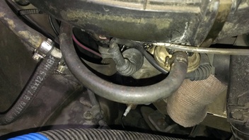

    Also, ich bin neu hier und bräuchte dringend Eure Hilfe.
    Ich habe schon fast das ganze ;) Forum durchgelesen, aber ich finde einfach nichts, das mir hilft.
    Bei meinem B3 ist es so, dass wenn ich den Motor starte läuft das Auto einwandfrei.
    Das ganze geht so je nach Außentemperatur ca. 1-2 Minuten.
    Dann beginnt der Motor einfach mit Gasgeben. So nach Lust und Laune.
    Manchmal läuft er auch einfach nur hochtourig so um die 1600 U/min.
    Es ist auch so, dass dabei das Motorsteuergerät beim selbständigen Gasgeben immer im Beifahrerfußraum klackert.
    Habe schon alle Schläuche überprüft, den Vergaser mit speziellen Reinigungsspay gesäubert (soweit ich ohne Zerlegen konnte) und den Temperatursensor
    für das Kühlwassersystem erneuert.
    Mich wundert eben, dass er solange er kalt ist einwandfrei funktioniert.
    Auch auf der Autobahn habe ich keine Probleme. Nur im Stadtverkehr.
    Achja, was noch wichtig wäre, die Abgase stinken mehr als normal.
    Habe die Lamda auch schon abgesteckt und wieder an usw.
    Wenn ich den Stecker in der Mitte von Bild 2 und 3 abziehe, läuft er im normalen Drehzahlbereich. Allerdings etwas unrund????
    Wer kann mir helfen?
