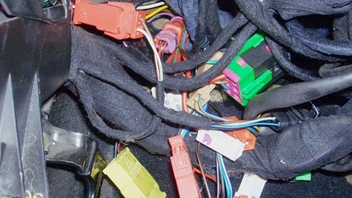

Hallo Daniel,
Ich hoffe, die Bilder helfen Dir.
Wenn Du noch eine bestimmte Vergrößerung brauchst mach ich das gern.
Viele Grüße,
Stefan -
Hallo, ich habe ja Klimatronic und ich habe zur zeit das Ablagefach abgebaut.
Ich mache morgen mal Bilder und dann kannst Du die Stecker mal sehen, wie die bei mir verkabelt sind.
Ich hatte am 31. auch nach der Bedeutung des roten schmalen Steckers gefragt und noch keine Antwort bekommen.
Der Rote schmale Stecker liegt bei mir mit Gegenstück lose.
Meine Klimaautomatik ist voll funktionstüchtig.
Bis morgen.
Gruß Stefan
Hallo, Es ist der kleine stecker, vom Heckklappenkabelbaum nahe des Heckblinkers fahrerseite hinter der Seitenwandverkleidung. Bei mir hatte der gelbe draht direkt am kleinen stecker ein Wackkelkontakt.
Ich habe die drei Kabel über den Stecker gekappt und den stecker vom alten Kabelbaum ersetzt. Ich hatte den Heckklappenkabelbaum 4 Jahre zuvor ersetzt gehabt.
[b]An das Forum,
Kennt jemand die auf den Bildern gezeigten Stecker?
Ich habe die Stecker unter dem Ablagefach endeckt.
Würde mich über Antworten von Euch freuen.
Vieleich kennt ja der ein oder andere diese Stecker und weiß, wofür die sind
Der rote Stecker?
Der schwarze 4 pol stecker?
Der weisse stecker?
Hat niemand aus dem Forum eine Idee? -
Hallo Gimby,
Ich habe das so angeschlossen, wie Du sagtest und jetzt funktioniert es wieder.
Ich hatte vor ein paar Tage den roten großen Stecker weiter hinten rechts Fahrerseite unter dem Ablagefach richtig zusammengesteckt.
Eine hälfte des Steckers war raus. Und dann kam von allein der Schlauch aus der Ecke Beifahrerseite runter.
Also alles in Allem hast Du mir sehr geholfen und ich bin wieder total Happy.
Ein riesiges Dankeschön Gimby.
Und Danke an alle anderen Mitglieder der Community!
Tolles Forum 1A!!!!!!!!!!!!!!!!
Habe grad nochmal bei mir geschaut.
Also:
Am Magnetventil der untere Anschluss (aus Metall) ist frei.
Du musst den Schlauch, der auf dem metall Anschluss am Magnetventil ist, auf die Unterdruckdose anschließen.
Und den Schlauch der vom Motor kommt (der bei dir auf der Unterdruckdose ist) auf den geradenen Anschluss (gelb) aufstecken.So passt es
Dann werde ich das mal so ausprobieren.
Vielen Dank für die Hilfe!!! -
An die Audi 80 gemeinde:
Ich brauche dringend Hilfe. Nach Ausbau des Handschuhfachs sieht man ein Magnetumschaltventil 437 906 283 A und ganz in der Ecke ist das schwarze runde Stellelement.
Mir kam in der Ecke ein Stück schlauch engegen und ich hatte das schwarze Stellelement noch nicht gesehen. Dann hab ich es auf die freie Stelle vom Magnetumschaltventil draufgeschoben und nach betätigen der Klimaanlage fing es bestialisch an zu stinken. Jetzt habe ich den Schlauch unten am Stellelement angeschlossen, nachdem ich es endeckt habe. Doch die Umluftklappe ist jetzt permanent zu, wenn man durch den Wasserkasten schaut.Auch, wenn die klimaautomatik ausgeschaltet ist. Hier die Bilder.Wie werden die Unterdruckschläuche richtig angeschlossen, das die Umluftklappe wieder öffnet.
Ich bitte um Hilfe.
Gruß StefanWie verbindet man das Umschaltventil mit dem Stellelement?
Wo wird die schwarze dünne Unterdruckleitung angeschlossen?
