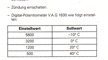

Weiß einer welchen widerstand der ATA Fühler hat?
siehe Bilder...

Hi,
schau dir mal die ATA an: wie sollte denn eine Öltemp. von mehr als 99° angezeigt werden?
s sind 8G0 601 025 A,
dafür gibts ab Werk eine Freigabe, auch für andere Modelle als Avant.
siehe Bild...
Ja gut dann werd ich das Ki wohl mal ausbauen.
Wenn du das KI schon mal ausbaust, überprüf mal alle Lötstellen! Ein häufiger Ausfallgrund für die Temp.-anzeige sind "kalte" Lötstellen.
Zu erkennen an einem grauen bis weißen Ring rund um das Lötbeinchen.
Einfach mit einem feinen Lötkolben und etwas frischem Lötzzinn nachlöten.
Ich weiß es ist eine Strafarbeit, kann aber Wunder bewirken...
