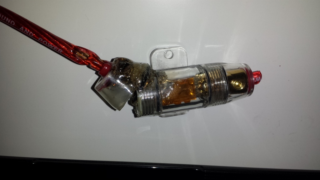

..also das Kabel hat tatsächlich einen Durchmesser von 10mm. Ist das für die Leistung ausreichend?
Beiträge von kid
Vielen Dank für deine schnelle Antwort!!
Werde den Widerstand mal morgen messen, den Querschnitt schaue ich mir dann auch an!Etwas seltsam war es, da mir die Schmorstelle nur durch Zufall aufgefallen ist. Das Radio lief noch ohne Probleme.
Ich melde mich, sobald ich mehr weiß
Danke schon mal für die Mithilfe..
Also die Sicherung an der Endstude sehen gut aus (wie du sagtest, 2x20A).Zu deinen Fragen:
1. Die Schmotstelle lag Richtung Endstufe. Kann es sein, dass das Kabel irgendwo beschädigt ist?
2. Die Sicherung befand sich vielleicht ca. 30cm von der Batterie entfernt, befestigt mit Kabelbindern an einem Kabel (sollte noch irgendwo verschraubt werden).
3. Ja, ich glaube das sind 16mm² Kabel. Ich meine, ich habe es hier gekauft:
http://www.conrad.de/ce/de/pro…-Sinuslive-KS-16?ref=listWas schlägst du vor? Neue Sicherung kaufen?

Moin zusammen,
leider hats letztens meine Sicherung zerschossen, der Grund ist mir noch unbekannt.
Ich wollte eine neue Sicherung einbauen und mal fragen, welche ich einbauen sollte.
Folgende Komponenten habe ich verbaut:Endstufe (daran einen Sub und zwei 10er Frontboxen angeschlossen)
JBL GT5-A604
Kühlkörper aus Aluminiumguss, mit elektronischer Frequenzweiche, AUX, 4x
60Watt bei 4 Ohm RMS, 4x 80 Watt bei 2 Ohm RMS, 6dB(A) stufenlose
Bassanhebung bei 50HzSub
JBL GT 5 1204 BR 300300 mm Bassreflex Subwoofer Gehäuse
völlig neue Slipstream-Port Technologie für perfekten Klang auch bei extremer Belastung
1.100 Watt Spitzenbelastbarkeit (275 W RMS) bei einem Wirkungsgrad von 90dB
hochwertiges Gehäuse mit Front Streben aus Aluminium
Frequenzbereich: 45 Hz - 150 Hz; Impedanz 4 OhmKönnt ihr mir sagen, welche Sicherung ich verbauen sollte? Habt ihr irgendwelche Tipps?
Danke für die Mithilfe und viele Grüße
