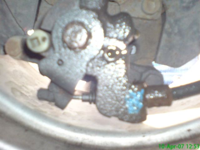

ok, ich schreib noch ein Thema... ich weiss schon der ist wahrscheinlich 1000x mal schon gesagt, aber ich verstehe nicht richtig!
auf beifahrer seite schaut die handbremse hebel so aus - http://www.hammami.de/1-2-4-5-…loads/2007/10/bremse1.jpg
auf der fahrer seite, ist die hebel voll dagegen die unterste anschlag... und kommt nicht zuruck... Das auto fahrt und so kein problem..
ich hab die handbremse probiert beim reifen wechsel... normalle bremsen geht super uberall... die handbremse mact nichts auf die fahrer seite.. ich hab geschaut auf die seile.. und die "T" zwischen platte ist scheif... so auf die fahrer seite, es macht nichts.....
