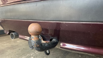

    Danke euch allen für die ganzen Rückmeldungen! 😊 Klar, easy und schnell ist das Ganze bestimmt nicht, das ist mir bewusst. Aber optisch passt die AHK für mich einfach gar nicht, deswegen wird sie definitiv runterfliegen – auch wenn ein paar von euch meinten, dass sie praktisch sein kann (Ikea-Einkauf krieg ich auch ohne Hänger irgendwie heim 😅).
    Den Tipp mit entrosten, lackieren und Kappe drauf finde ich zwar ganz nett, aber das ist für mich eher nur eine Notlösung – ich hätte’s gern sauber. Auch einfach nur den Haken absägen ist mir zu wild, ich will’s lieber ordentlich machen.
    Ich tendiere daher dazu, mir die originalen Halter zu besorgen und den Ausschnitt in der Stoßstange sauber mit einer Blende zu verschweißen/lackieren. Klar, bisschen Aufwand, aber Optik > Praktikabilität in meinem Fall :)
    Ich halte euch auf dem Laufenden, wie ich’s letztlich umsetze – danke nochmal für die vielen Tipps!

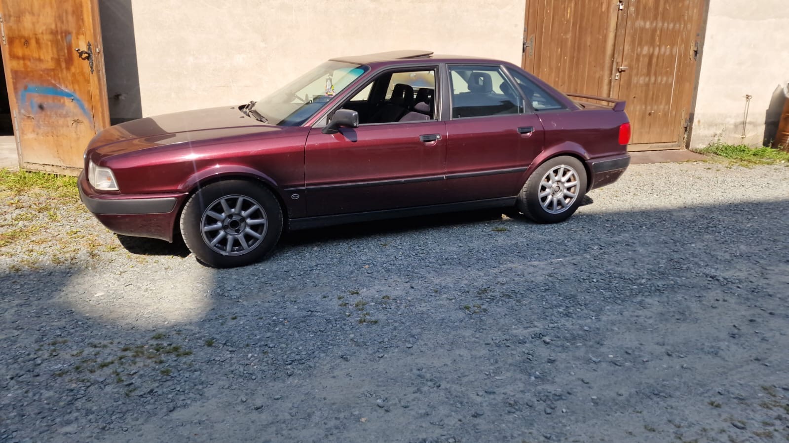

    Hi Leute,
    ich brauche dringend eine Lösung für meine Stoßstange hinten. Ich möchte gerne meine Anhängerkupplung abbauen, da ich eh nie mit Hänger fahre und ich finde das ist die Ästhetik von meinem Audi etwas zerstört. Jetzt meine Frage wäre es möglich, die Anhängerkupplung abzubauen, ohne eine neue Stoßstange einbauen zu müssen. Wenn dies der Fall wäre, dann würde ja dieses Loch wo die Stoßstange durchkommt, noch zu sehen sein. Gibt es da irgendwelche Lösungen oder gibt es eventuell andere Lösungsvorschläge, den ich nachgehen kann? ?( ?
