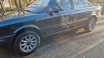

Für den ABK (das ist der 2.0E) gibt es allein für den Fronttriebler Modelljahr 1994 9 unterschiedliche Federn für vorne ab Werk. Je nach Fahrwerk und Ausstattung. Für das Ermitteln der korrekten Feder sind die Angaben
- Modelljahr
- Fahrwerk (Standard/Sport/Schlechtwege)
- Airbag ja/nein
- Klimaanlage?
- Automatik?
erforderlich. Mit der dann ermittelten Teilenummer sollte man dann nach den heute angebotenen Federn aus dem Zubehör suchen. Die sind manchmal nicht do differenziert wie ab Werk, aber zumindest einigermaßen gut passend. Es kann also gut sein, dass die von Dir erworbenen Federn zwar für einen Audi 80 2.0E Deines Modelljahres gedacht sind, aber für eine völlig andere Konfiguration. Dann sieht das u.U. falsch aus.

Vielen dank für die Informationen.
Baujahr: 1994, Standard Fahrwerk, Nur Fahrer Airbag, keine Klimaanlage, Automatik Getriebe.
Ist ja komplizierter als gedacht das ganze.
Dachte mir gebrauchte zu holen. Nur weiss ich nicht welche farbpunkte auf den Federn die richtigen sind.
Hatte vorher ein TA Technix fahrwerk drinne. Mfg
Gruß an alle, habe mir bei ebay federn gekauft für mein audi. Finde allerdings der ist viel zu hoch! Gibt es da Unterschiede? Laut ebay passen die für das Fahrzeug.
Oder habe ich was falsch gemacht?
Vorne ist der 1,5 cm höher als hinten.
