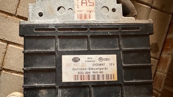

    Das Steuergerät auf dem Bild ist das, was ich gekauft hatte, steht aber genau das gleiche drauf wie bei dem anderen.

    Also hier mal ein Bild von dem Steuergerät. Klar wirkte der geänderte Stecker komisch, aber nach den komischen Sachen die mir bis jetzt bei dem Auto untergekommen sind (habe zwei), dachte ich das sei bloß eine weitere „willkürliche“ Entscheidung.
