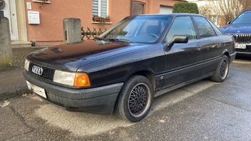

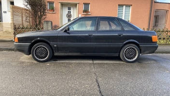

Hallo Forum,
ich bin der Neue. Habe vor drei Tagen einen B3 gekauft, weil er ne saubere Historie hatte und ich einen zuverlässigen Alltags-Youngtimer wollte. Der Gesamtzustand ist ein gute 3, aber natürlich muss einiges getan werden. Das will ich hier dokumentieren und mit Eurer Hilfe dieses nette kleine Auto auf der Straße halten.
