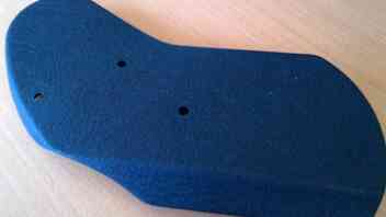

Also, nun mein Aufruf:
Wer hat diese Sitzblende in schwarz, Cabrio Bj 96, Beifahrerseite!
895 881 464 A
