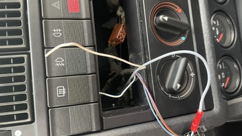

Noch ein Bild von dem Kabel was abgegangen war. Das ist das Kabel was zum Geschwindigkeitssignal Gala Kabel am Stecker geht.
Warum? Wieso? Weshalb? Keine Ahnung

Der Fehler wurde behoben. Ein Elektriker hat den kompletten Sicherungskasten durchgemessen und nichts festellen können. Danach haben wir die Verkleidung unterhalb des Lenkrads demontiert wo ihm der Fehler gleich aufgefallen ist. Ein Kabel (Das auch reingebastelt wurde) hat sich vom Zündschloss gelöst.
Jetzt läuft alles wieder einwanfrei.
Ich danke euch trotzdem für eure Mithilfe ![]()
