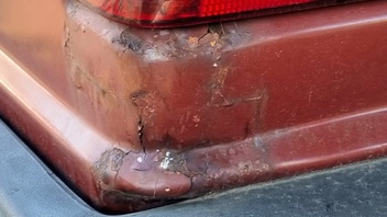

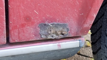

    Guten Abend, leider hat es etwas länger gedauert, dafür mit neuen Nachrichten.
    Ich war in der Zwischenzeit in einer zweiten Werkstatt und sie sahen die Roststellen nicht so "vernichtend" wie der Prüfer. Die Roststellen sind vorhanden, aber behebbar.
    Bild 1: angerostete Front -> zuschweißen
    Bild 2: vorne rechts -> Rostbereich rausschneiden und Ersatzblech einsetzen/-schweißen
    Bild 3: hinten rechts -> dito
    Bild 4: hinten links -> dito
    Bild 5 und 6: Lackschaden -> sauber spachteln und lackieren
    Generell mehr konservieren, aber der Wagen steht bei mir auch in der Garage.
    Die restlichen Punkte (Verschleißmaterial) tausche ich weitestgehend selbst aus bzw. lasse ich machen, wenn das über mein Können hinausgeht.
