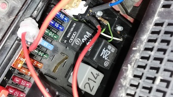

    hier das Bild meiner Diagnose Hardware.
    Rechts oben habe ich noch eine Sicherung eingebaut.
    Der "Klumpen" unten mittig ist meine Lampe. Ist funktional, nicht schön.
    Die blaue Leitung ist die Brücke.
