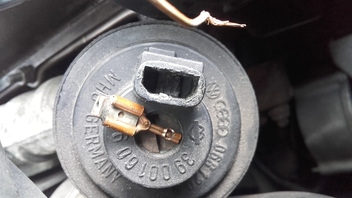

    Bei dem Überdruckregelventil geht beim 80er TD anscheinend wirklich kein Stecker rein. Das ist für ein anderes Fahrzeug gedacht wo der Ladedruck kontrolliert wird. Steigt der Ladedruck über 0,8 bar an, öffnet das Ventil und leitet den Überdruck ab.
    Der Stecker war dann doch für den TL-Kühler. Dann hätte aber die Pumpe anlaufen müssen, wenn der Stecker gegen Masse gehalten wird.
