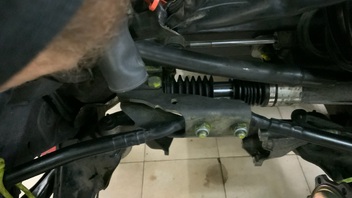

    Habt Ihr evtl eine Ahnung wo ich ein Ersatz finde um diese Gummi- Muffe am Lenkgestänge zu ersetzen?
    Habe leider keine Ersatzteile Nr und weiß nicht ob es das Teil einzeln gibt.
