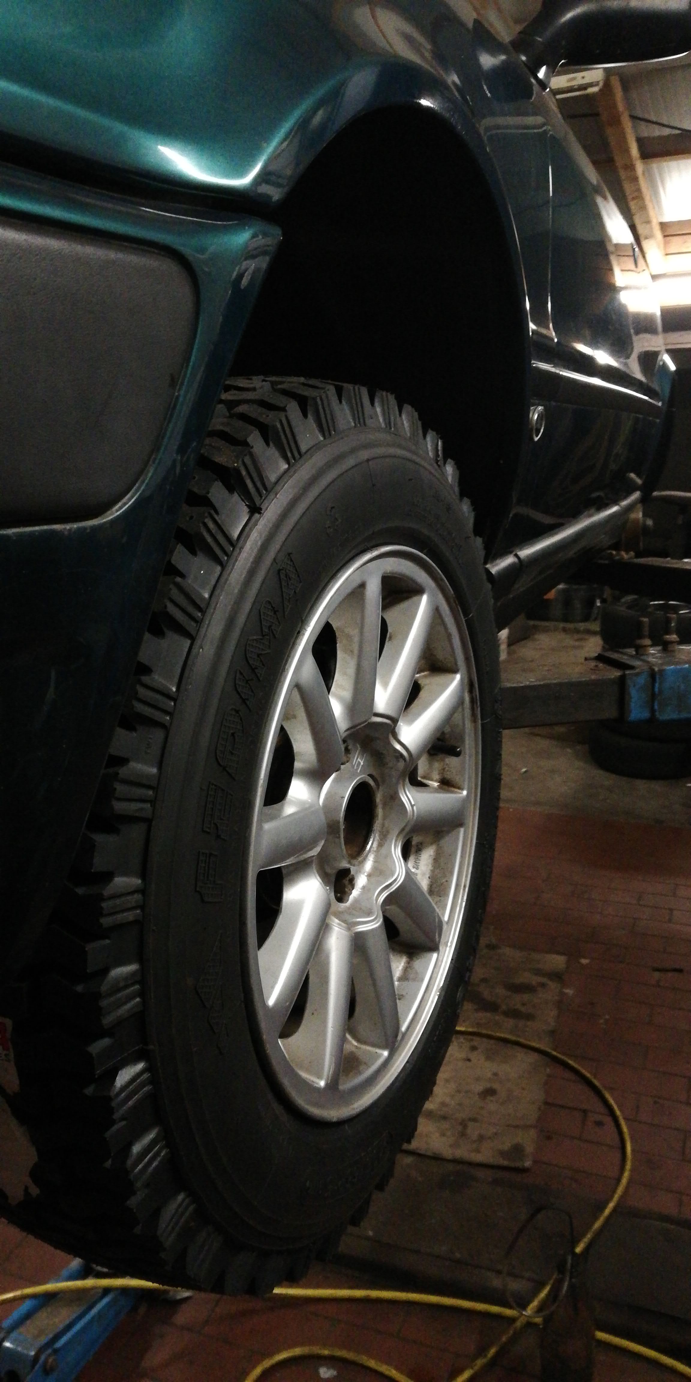

Genau der Reifen. Aber fährt sich bei Nässe Bescheiden. Sobald es in dreck und Schotter geht, greift der sid hölle. Ist sehr laut auf Asphalt.
Motorsport schlüter hat günstige fedima Reifen. Du musst ihn aber etwas hoch legen da sie sonst schleifen.
Warum gerade einen Offroadreifen?

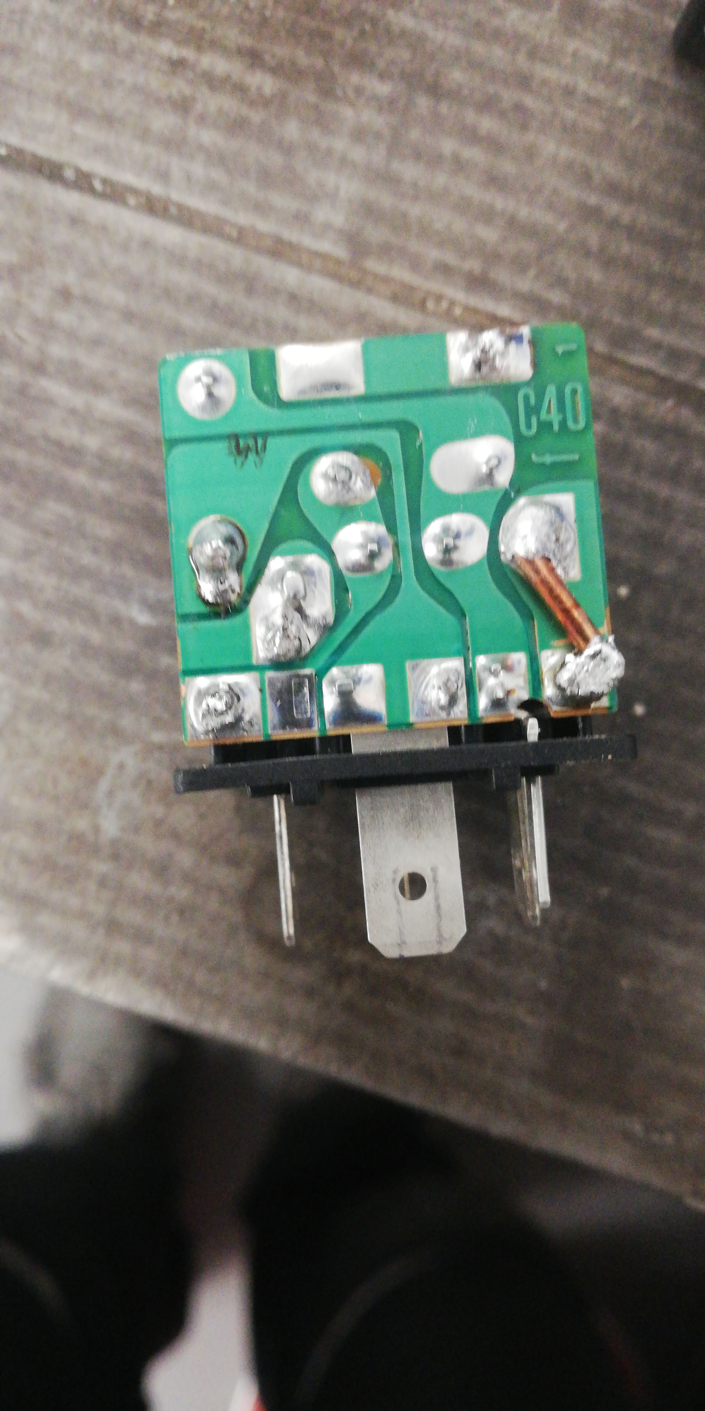

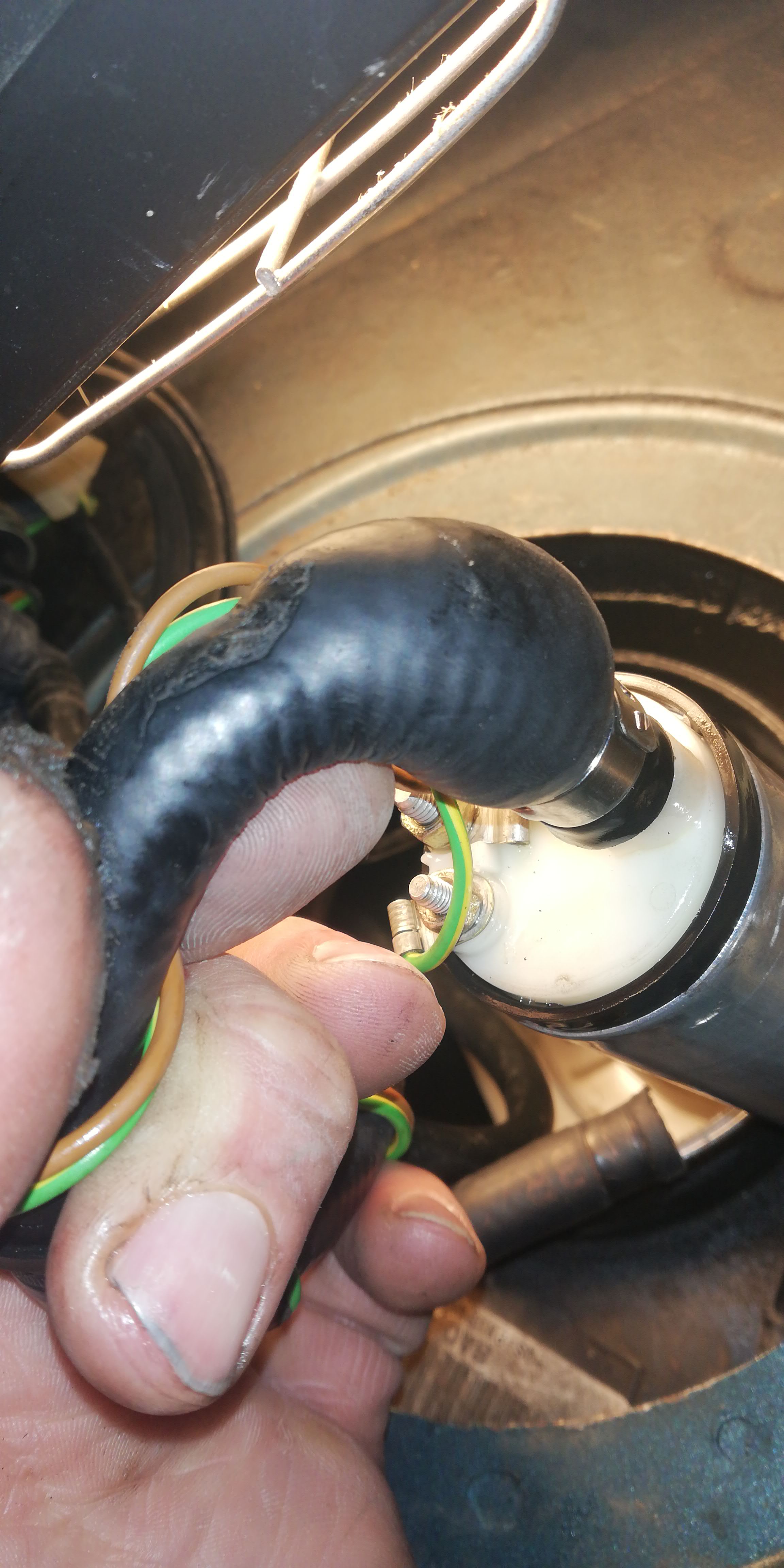

Bremsen sind nun eingefahren. Die Verteilerkappe, Finger und Kabel sind neu. Das war alles ziemlich fertig. Geruckelt hat der abk immer noch. Also relais 30 und benzinpumpe im Blick. Die 30 hab ich nachgelötet bis morgen das neue bei vw ankommt. Aber... Beim Pumpenwechsel hab ich dann den echten Grund sehen... Der Schlauch hat aufgegeben. Hab das gerissene Gewebe weggeschnitten und alles neu zusammen gebaut. Nun läuft er wie ein Bienchen.

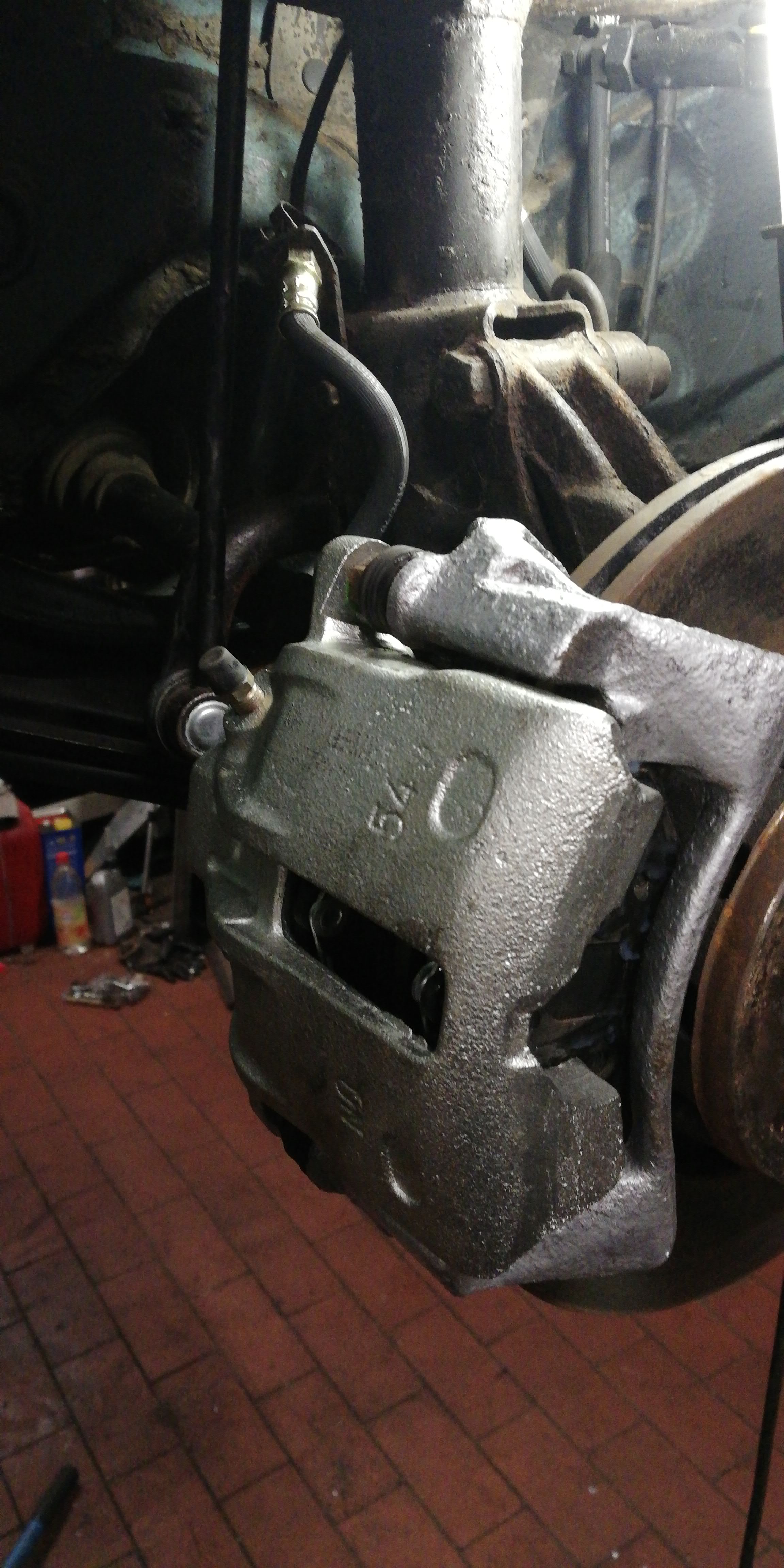

So. Vordere Bremsschläuche und Bremssättel sind nun auch neu. Er rollt gut. Bremsen wird langsam besser da sich alles noch aufeinander einlaufen muss. Der Motor nimmt ruckelnd Gas an. Benzinpumpe und Filter sowie Zündkabel, Verteiler und Finger sind bestellt. Die Reifen fetzen, sind aber nicht gerade leise.

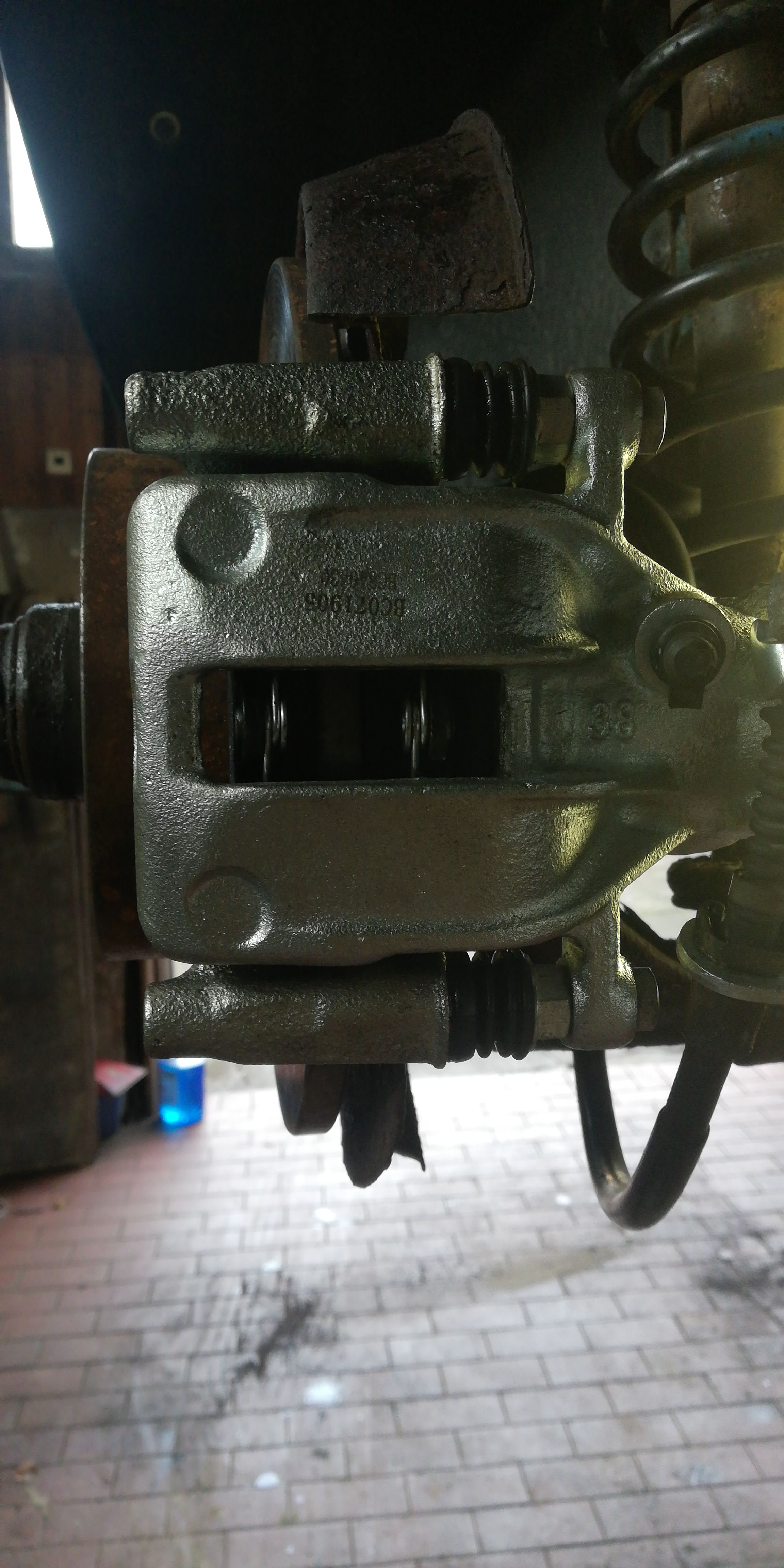

Hintere Bremsträger, Bremssättel und Schläuche sind neu. Mittwoch dann vorne ebenso.

So. Hinten kommen die Woche noch neue Bremssättel, Träger und rundrum neue Bremsschläuche rein. Die Winterreifen werden teilweise die Woche, teilweise in 3 Wochen geliefert... Naja, hab zu spät bestellt.

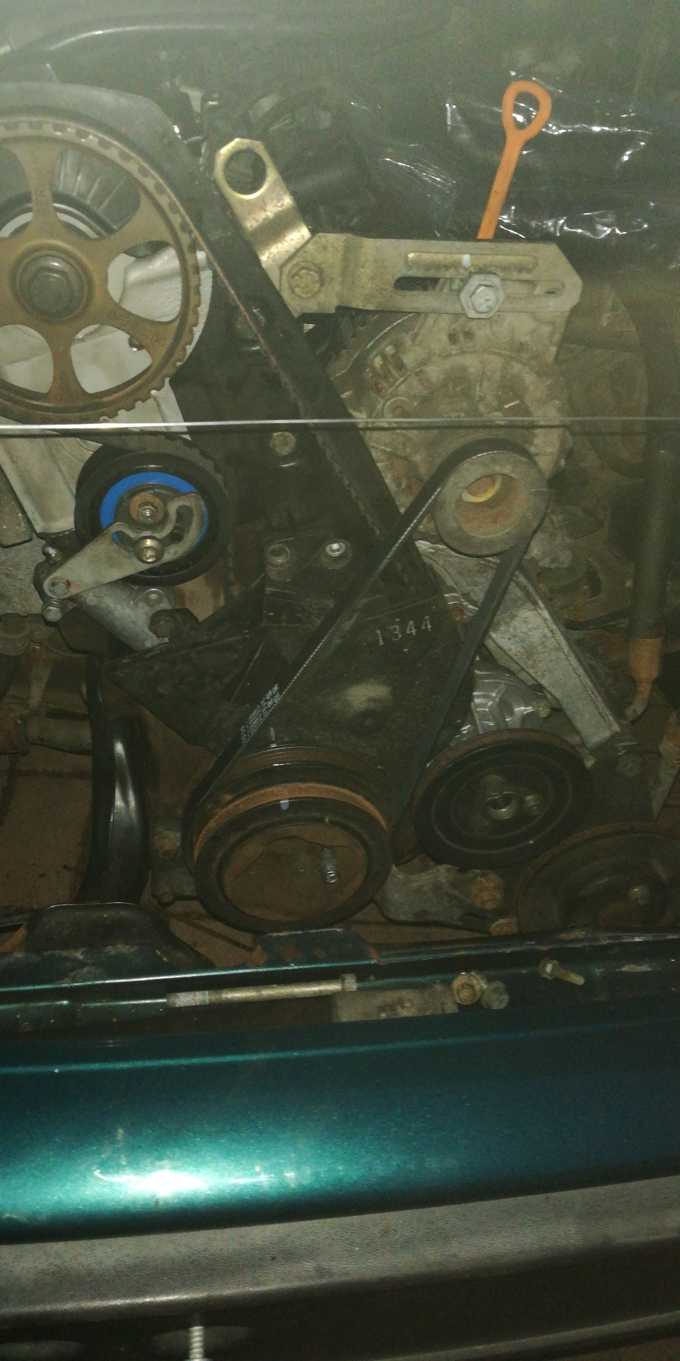

Ölwanne, Achsträger , Stabilisator, stabipendel, Querlenker, Batterie, Spurstangen kompletter Auspuff inkl Lambdasonde, Motorwanne und der Riemen des Lüfters. Benzinpumpe lag lose drin,... Da hatte wohl jemand keine Lust mehr

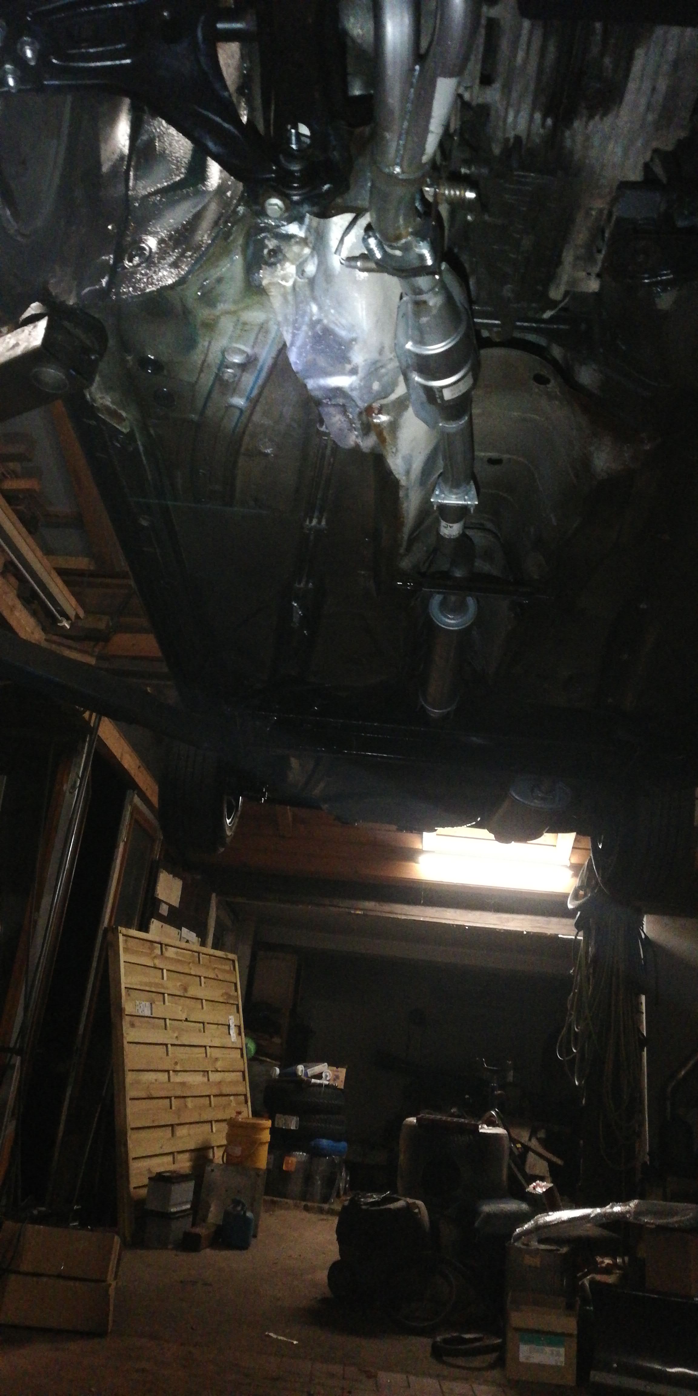

Freitag läuft er und ich geh auf die hebebühne um den neuen Auspuff, Achsträger, Querlenker und Spurstangen sowie Stabi zu montieren -

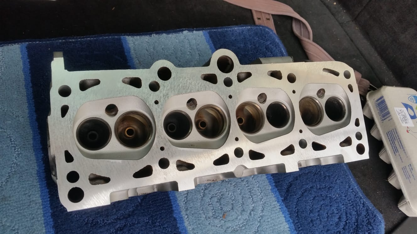

So ein passender neuer krümmer wurde über Kontakte besorgt... Wahnsinn... Nirgends war der lieferbar. Der Kopf wird auch zusammen gesetzt da er nun schön plan ist. Unternehmen Nummer 2 hat wunderbar gearbeitet.
Ja. Vielleicht mache ich das noch. Erstmal muss er wieder zusammen sein. Gerade finde ich keinen Händler der abk krümmer verkauft... Da hängt es gerade. Der Kopf wird die Woche vormontiert. Nach meinem Urlaub muss er bis ende Okt laufen.

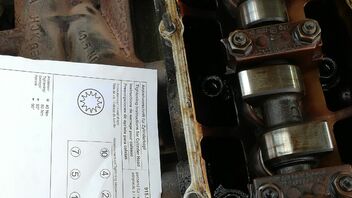

Es geht vorwärts. Leider wurde der ZK schlecht geplant und geht jetzt zu einem anderen Unternehmen.
So. Der Kopf ist beim bearbeiten.

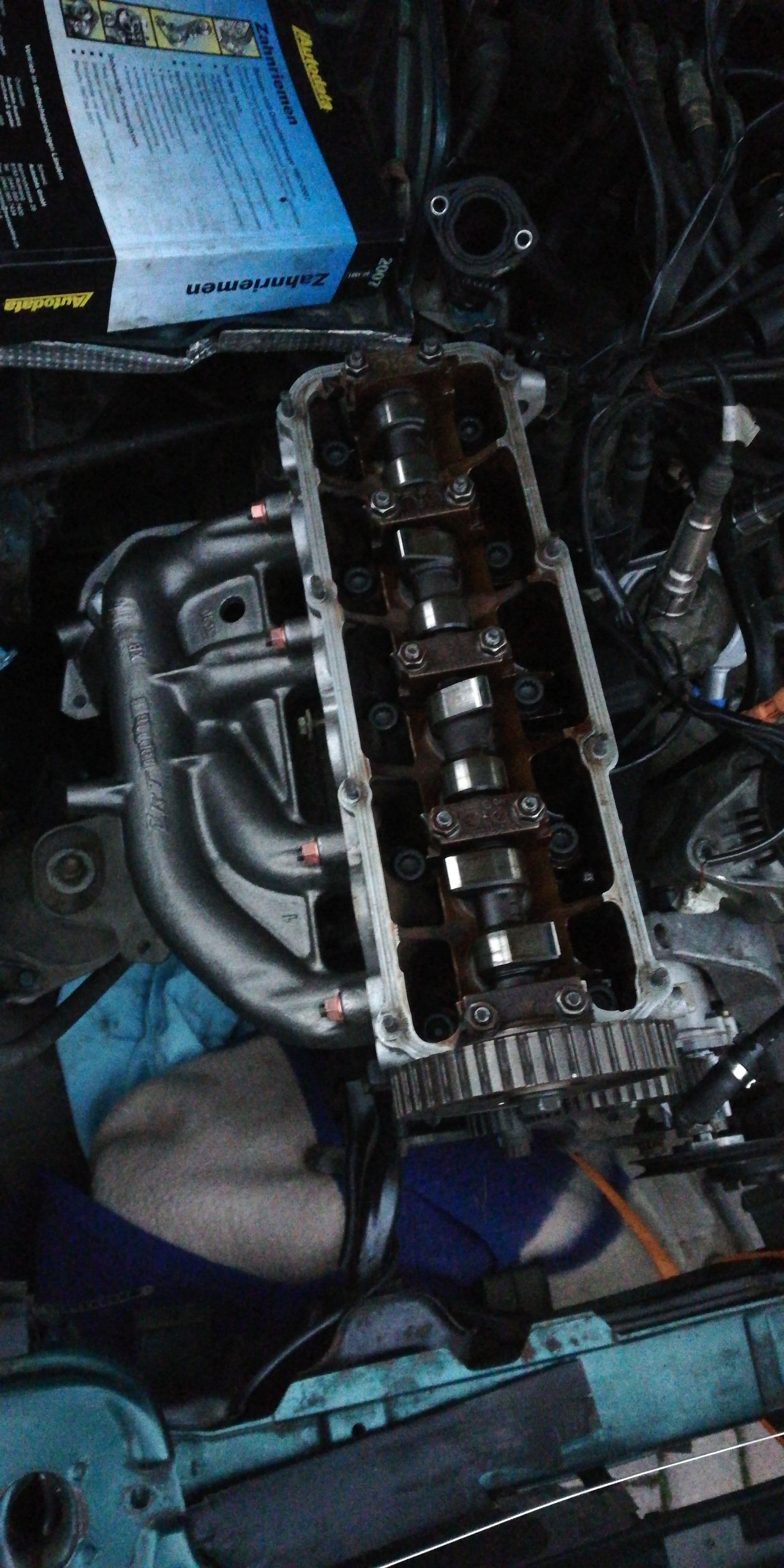

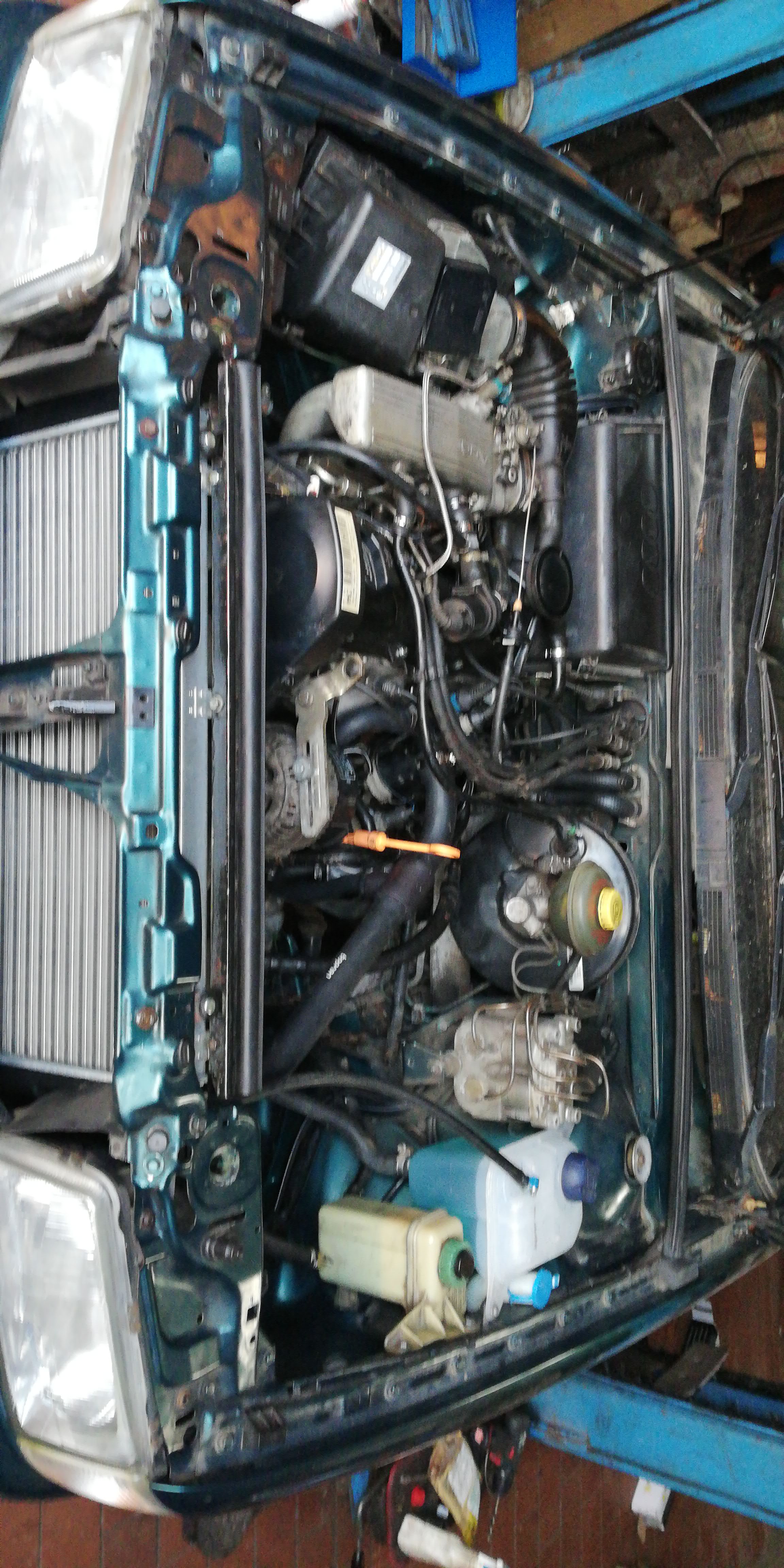

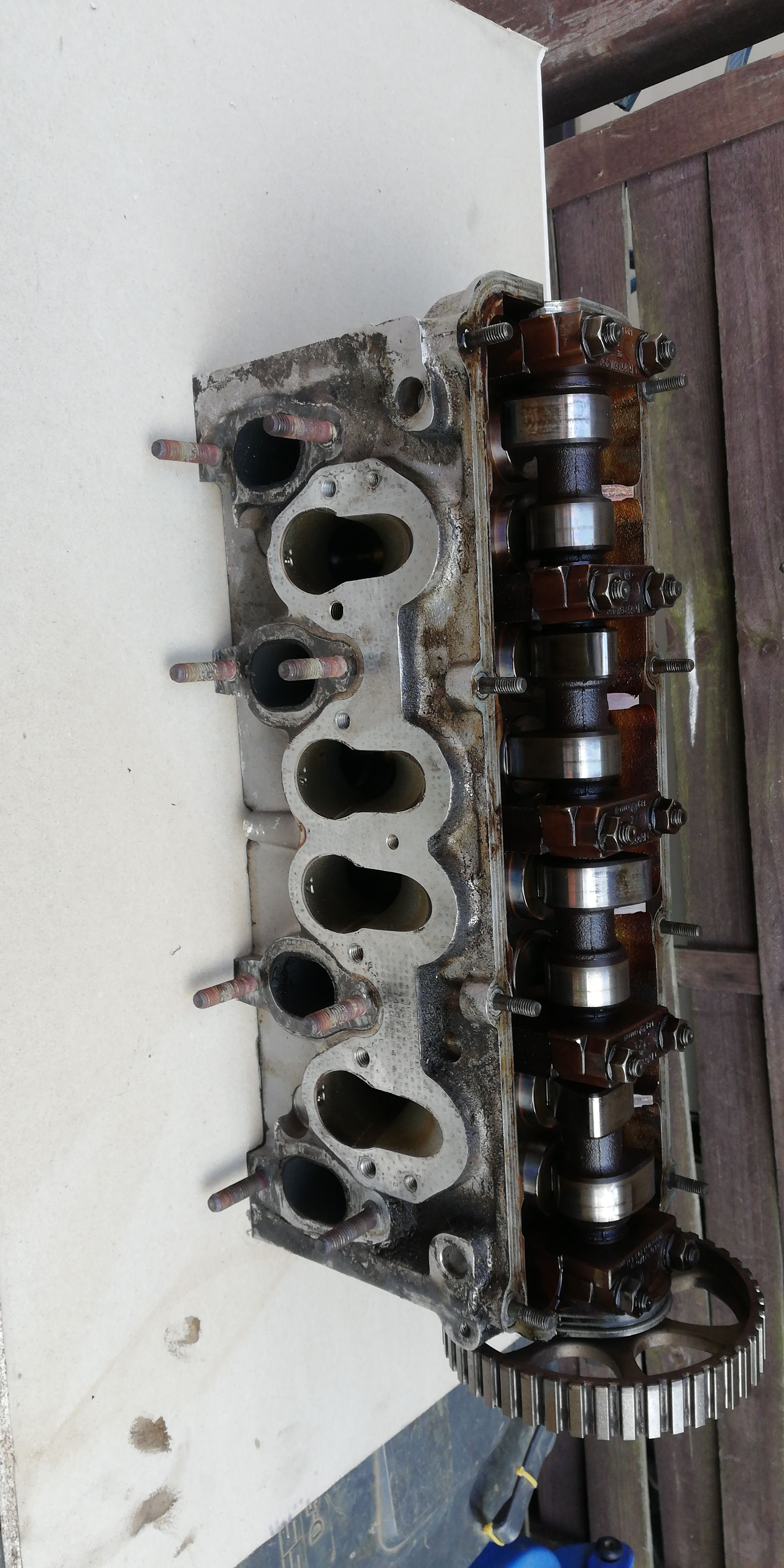

So. Nun ist wieder einiges abgeschraubt. Heute dann die Ansaugbrücke etc. Krümmer noch ab und dann kann der Kopf runter
Also lange Schraube muss auch raus. Das hab ich nun.
Gibt es noch irgendwelche Besonderheiten beim abk? Ich lasse im Prinzip nur den Rumpf drinne und alles rundrum kommt raus und wirdgeprüft, erneuert oder aufgearbeitet. Der Kofferraum ist schon voll mit Teilen.
