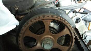

    Ich habe den Verteilerfinger quasi um 180° gedreht (so wie ich ihn auch ausgebaut habe).
    Laut Buch sollte der aber zum Motorblock schauen.
    Der Zahnriemen ist neu, aber den habe ich 1:1 mit dem alten gewechselt. (also ohne Steuerzeiten zu beachten)

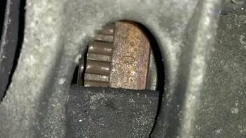

    Sicher, dass der für OT ist? Kenne das von
    anderen VAG Motoren, dass die dann vorne auch eine beschriftete Kerbe
    für OT haben.
    Leider keine Ahnung, laut der Anleitung müsste die Kerbe mit OT gekennzeichnet sein.
    Also um das nochmal zu betonen: Der Motor läuft super, schon einige viele KM. Klar, kaputt machen will ich ihn nicht, ich lasse mal einen Fachmann einen Blick drüber werfen, da ich mich nur mit Kurzschlüssen auskenne.
    Hallo, hab das mit dem Schraubendreher und Zylinder 1 mal probiert.
    Der OT des Schwungrades stimmt überein, also muss die Nockenwelle verdreht sein.
    Das kann durchaus sein, da der Vorbesitzer die Zylinderkopfdichtung gewechselt hat.
    Laufen tut der Audi wie eine 1, außer im Stand, da läuft er sehr unrund.
    Kann ich die Nockenwelle selber nach justieren indem ich den Motor nach OT des Schwungrades drehe und die Nockenwelle an den Zahnriemen anpasse ?
    Aber zuerst schaue ich mal auf die Rückseite des Nockenwellenritzels, ob da eine Markierung ist.
    Inzwischen habe ich ihn grob zum laufen gebracht (mit komplett anderen Einstellungen des Zündverteilers im Vergleich zum "So wirds gemacht")
    EDIT: Keine Markierung an der Rückseite vom Ritzel der Nockenwelle. 8|
    Hallo zusammen.
    (B3 89 1.8 SF)
    Ich wollte meinen Zündverteiler erneuern und bin auf folgendes Problem gestoßen:
    Die OT Markierung (0) an der Schwungscheibe stimmt nicht mit der Markierung an der Nockenwelle überein.
    Das Auto lief einwandfrei, ist das überhaupt von großartiger Bedeutung ? (Bin kein KFZler, ich schäme mich aber gerne für diese vielleicht Dämliche Frage) :whistling:
    Ich habe an der Schwungscheibe nur die Markierung 0 und einen Strich. Ist der Strich jetzt der Zündspunkt, sprich 18° vor OT ?
    Bin gerade ziemlich am grübeln nach welchem OT ich mich jetzt richten soll....
    im Anhang sind 2 Bilder.
    Liebe Grüße,
    Rolf
