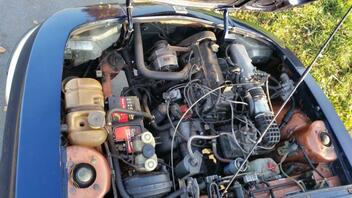

...und da wo der klimakompressor hingehört sitzt jetzt meine servopumpe. Also muss ich mir was einfallen lassen ...gibt es einen VW oder audi wo der Kompressor links unter der Lima sitzt? GOLF 1 ???
Danke euch für die Unterstützung
hab hier mal einen Link
https://www.ebay.de/itm/302923603958?ul_noapp=true
wo wird bei dem Motor der Klimakompressor angebaut? Rechts oder links in Fahrtrichtung. Was ist das für ein Alu Halter vor der Wasserpumpe?
alles was ich im Netz an Kompressoren mit Halter finde sieht so aus als wenn es rechts am Motor sitzt.
Gab es Klimakompressoren die da sitzen wo dieser Aluhalter sitzt.
Danke euch

Hallo, es geht um die Nachrüstung einer Klimaanlage an einen Audi B2 Motor YZ oder DZ. Gibt es einen Halter für einen Klimakompressor für diesen Motortyp der vielleicht von einem anderen Audi passt. Gibt es Riemenscheiben von anderen Modellen die passen ?
Es geht nur um den Halter und die Riemenscheiben. Klimakasten ist da, Leitungen fertige ich selbst an.
