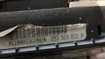

Es ist ein vdo Tacho verbaut. Ich weiss nur nicht ob es das original Kombi ist. Ich will vermeiden das Kombi zu tauschen oder zu reparieren und dem Auto fehlen die Daten für die Drehzahlmesser Funktion.
Beiträge von Marc1987
Baujahr ist 12.86 Motorkennbuchstabe SF
Verbaut ist ein Kombi mit DZM, der aber nicht funktioniert. Deswegen meine Frage ob er überhaupt ab Werk einen hatte -
Hallo zusammen,
wie bekomme ich denn raus ob mein b3 ein Drehzahlmesser im Kombi hat oder nicht? Der Freundliche kann anhand der Vin nichts dazu sagen ausser"der ist zu halt das seh ich net"
Gruss Marc
