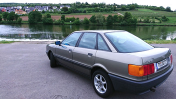

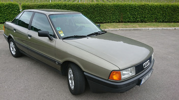

Hi,
seit ein paar Tagen besitze ich einen Audi 80 B3 1.8S mit PM Motor von 91. Er löst meinen Kadett E 1,3N von 85 ab.
Nach den ersten km bin ich recht begeistert von dem Audi, das macht Laune. Zustand ist noch schön, 2 Vorbesitzer, jeweils gesetzteren Alters und Garagenfahrzeug.
Das ein oder andre ist noch zu tun, Reifen haben DOT 4901, hier kommen die nächsten Tage Ganzjahresreifen drauf, bei einer km Leistung von deutlich unter 10tkm im Jahr grösstenteils im Winter und Regen ist der Kompromiss zu verschmerzen. Den Löwenanteil meiner Jahreskilometer fahre ich mit dem Motorrad (olle BMW R100GS und R50/5).
Zahnriemen wird auch noch gemacht, zwar erst 13tkm seit dem letzten Wechsel, aber schon 10 Jahre her. Neue Kerzen und neues Zündgeschirr gibts dann auch gleich.
Mal sehen, ob die Kiste noch Überraschungen bringt in nächster Zeit. Wurde zwar nicht Scheckheftgepflegt, aber wohl immer durchgewartet.
