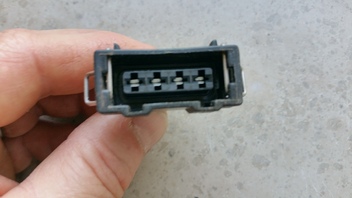

Wie ich schon geschrieben habe, der Originale Stecker ist 4polig aber nur 3 sind belegt.
Der Stecker auf dem Foto ist nur ein Beispielstecker wo die Kabelenden Vergossen sind.

Hier mal Bilder von einem Stecker mit eingegossenen Kabelenden im Stecker. Bei meinem Originalstecker(4 polig,nur 3 belegt) schaut man von dieser Position direkt auf die Kabelschuhe.
Die Kabel in den Schuhen sind alle ausgefrannst. -
leider weiß ich noch nicht wie ich hier Bilder einfüge
