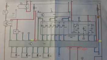

Den Taster hatte ich schon mal auseinander und hatte ihn gereinigt.Was mir beim rumprobieren noch aufgefallen ist, ist das wenn ich die Zündung einschalte die ABS leuchte 3 mal flackert danach Leuchtet sie dauerhaft. Wenn ich den Taster Zweimal hintereinender Drücke Klackert vorne das Pumpenrelaise Kurz zusammen mit der Leuchte, danach Leuchtet die Lampe wieder urch gehen. Habe mir ein Schaltplan aus dem SSP besorgt um mal die Versorgungsleitungen durch zu messen usw. aber das scheint alles ok. Oder ich übersehe etwas.
Habe mal den plan hochgeladen und die Markierten Stellen mit der der 12v Versorgung.

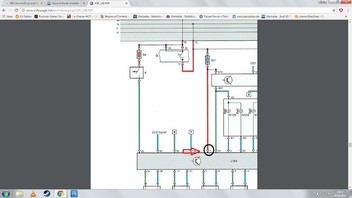

So noch mal ein Nachtrag auf bild 3 Relais J106 Schaltet nicht durch warum auch immer?
an klemme 86 an beiden Relais so wie an KL 87 an Relais J106 Liegen 12V an, masse wird über KL 85 von STG J104 dazu gegeben allerdings nur kurz nach dem man die Zündung einschalte 3 kurze Impulse.
Brückt man das Relais ist die Lampe aus und mann kann sie mit dem Taster ein und aus schalten, warum aber gibt das stg keine masse raus?
