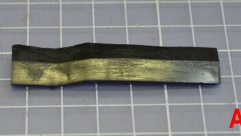

    Auf Horstys Explosionszeichnung wäre die Motorhabe links unten. Damit suche tatsächlich offenbar Teil 5, den Führungsbügel, der auf der Zeichnung leider nicht die beiden charakteristischen Knicke hat, die mein Teil hat. Es schimpft sich Führungsbügel und hat rechts offenbar die Teilenummer 895877292.
    Horsty, solltest du das Teil finden und ablichten können, wäre ich mehr als dankbar.
    Warum mich mein Schrauber auf Teil 8 angesetzt hat, verstehe ich nun wirklich nicht.

    Okay, alles ganz anders. Großes Mea culpa meinerseits.
    Offenbar hat sich mein Schrauber gestern vertan, bei genauerer Betrachtung sieht das bei mir alles komplett anders aus.
    Das abgebrochene Teil auf Bild A gehört definitiv nicht wie ursprünglich gedacht zu so einem Haken, sondern gehört an eine "Schiene" auf Bild B, in der ein Metallstab entlanggleitet und den Dachhimmel mit nach oben nimmt.
    Ehrlich gesagt verstehe ich gerade gar nichts mehr, denn diese Schiene kann ich in dieser Form auf Horstys Explosionszeichnung nicht entdecken. Im Gegenzug ist bei mir auch weder am Schiebedachhimmel noch an der Unterseite des Schiebedachs selbst ein Hinweis auf diese Haken-/ Klammerkonstruktion, auf die mich mein Schrauber angesetzt hat und die wir gestern durchdiskutiert haben. Auch beim Durchschielen auf die linke Seite kann ich nichts derartiges erkennen. Ich werde den Verdacht nicht los, dass es hier unterschiedliche Lösungen von Audi für das Schiebedach gab...
    Grundsätzlich bin ich jetzt erstmal wieder verwirrt, reichlich beschämt und entschuldige mich. Wenn jemand aber sachdienliche Hinweise bezüglich der nun gesuchten "Schiene" hat (Teilenummer), wäre das großartig.

    Mein Schrauber hat mir aus dem Schiebedach dank längerer Finger das abgebrochene Teil rauspuhlen können und mir anschließend die obige Zeichnung ausgedruckt, damit ich jagen gehen kann. Plastikbrocken und grün markierter Kram sehen sich ähnlich. Wenn das die vordere Halterung ist... ;)

    Bei mir ist definitiv einer der beiden im Eingangspost grün markierten "Arme" abgebrochen, ich suche das Teil, an das sie drangehören für die rechte Seite in "nicht kaputt" (und würde ein linkes dazunehmen, falls vorhanden).

    Bei meinem Audi 80 B4 Avant Bj. 93/94 (die blaue Europa-Edition) hängt seit ein paar Tagen einseitig (rechts) der Himmel des Schiebedachs herunter, wenn das Dach gekippt ist. Derzeit ist das Problem noch rein optischer Natur, das Dach öffnet und schließt sich in allen Stellungen problemfrei, nur der Himmel bleibt beim Kippen kurz hängen. Allerdings befürchte ich, dass die Schiefstellung eine Mehrbelastung für die andere Seite mit sich bringt und ich will gar nicht wissen, was passiert, wenn beide Seiten gebrochen sind. Vorneweg: Das Dach dauerhaft zuzulassen ist für mich keine Option, ich liebe mein Loch im Dach. ;)
    Das Problem ist ein gebrochenes Plastikteil an der Halteklammer-Konstruktion, genauer gesagt einer der beiden "Bügel". Glücklicherweise hat mir ein Schrauber ein Schema der Konstruktion mitgegeben, eines der beiden im angehängten Bild grün markierten Teile hat sich verabschiedet.
    Laut oben genanntem Schrauber gibt es das Ding nicht mehr bei Audi, der einfachste Weg wäre, einen anderen Schiebedachhimmel, bzw. nach seiner Aussage einen Himmelrahmen zu jagen. Unter dem Begriff Himmelrahmen finde ich im Netz exakt gar nichts.
    Ich habe allerdings den Eindruck, dass das Teil nicht fest mit dem Himmel verbunden ist, zumindest habe ich unter den gebrauchten Schiebedachhimmeln nur welche gefunden, bei denen diese Dinger fehlen (wenn denn überhaupt Bilder der Oberseite da waren).
    Nun die Fragen: Hat jemand irgendwelche Erfahrungen damit? Gibt es die Dinger vielleicht doch einzeln? Kennt vielleicht jemand die Ersatzteilnummer oder gar eine Bezugsquelle? Oder muss ich mich tatsächlich auf die Lauer legen, bis ich irgendwo einen Schiebedachhimmel mit den Teilen finde?
