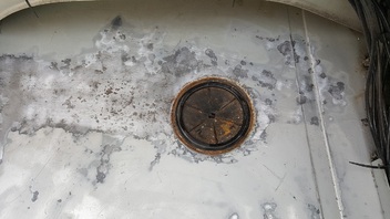

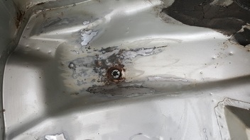

Moin Moin muss leider schon wieder ein Thema aufmachen da ich in der Suche nichts gefunden habe und per google auch nicht. Und zwar bin ich gerade mein Kofferraum am entrosten und müsste wissen wie die 2 Stopfen (Ablauf?) rausgehen da ich dort ausenrum den Rost auch gern beseitigen würde. Habe Angst wenn ich dran Hebel dass die Verschlussdeckel kaputt gehen. Muss man die drehen? Bild im Anhang
