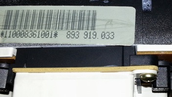

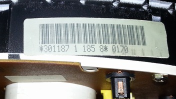

    Es bleibt leider dabei. Kilometerzähler geht, Geschwindigkeitsanzeige geht nicht.
    Ich denke, ich werde mir doch mal ein neues Ki besorgen.
    Auf den Bilder seht ihr die Daten vom Ki.
    Ich bin mit meinem Latein am Ende ?(
    Vielleicht hat ja noch jemand eine Idee, oder ein Ki., welches in den Audi passt.
    Nochmal die Daten:
    Audi 80 B3
    EZ: 12/87
    1,6 Diesel 54PS
    Schlüsselnummer: 0588/379
    Ki von VDO

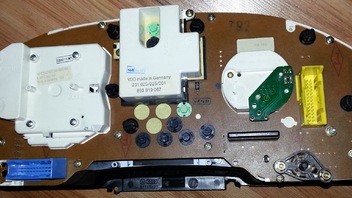

    Ich habe nun alle Lötstellen gem. Vorgabe von Kisugi Ai überprüft und nachgelötet.
    Das mit dem Tacho testen im ausgebauten Zustand vergesse ich dann mal erst.
    So einen Taktgenerator habe ich auch nicht.
    Morgen baue ich das Ki wieder ein und teste noch mal. Drückt mir die Daumen.
    In der Abbildung kann man sogar die defekten Lötstellen erkennen. Diese sind
    nur in der Vergrößerung mit der Digitalkamera zu sehen.
    Danke noch mal für die Tipps.

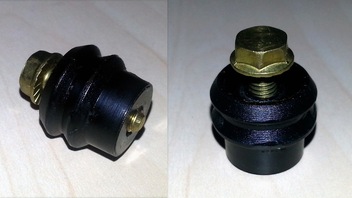

    An dieser Stelle einfach mal die Frage, ob ich diese Teile nachbestellen kann?
    Auf diese Plastikhalterung wird der Hupendeckel, oder Lenkraddeckel festgeklemmt.
    Es gibt insg. 4 von diesen Halterungen. 3 sind gebrochen und die eine hier abgebildete
    ist die letzte heile Halterung.
    Diese Plastikhalterungen werden mit einer 5mm Schraube mit 7er Kopf am Lenkrad
    befestigt und die Schrauben dienen zeitgleich als Kontaktbrücke für das Hupsignal.

    Erst mal danke für die super schnellen Antworten. Das spricht auf jeden Fall für das Forum :thumbup:
    Das mit den Lötstellen habe ich jetzt schon an vielen Stellen im Internet und hier im Forum gelesen.
    Scheint ja echt was dran zu sein. Die Tachoplatine, ist das die Platine hier im Bild?
    Wenn ja, wie bekomme ich diese unbeschadet demontiert? Über ein paar Tipps wäre ich dankbar.
    Mit den Lötarbeiten habe ich keine Probleme. Eine gute Lötstation steht bereit. :search: :assault:
