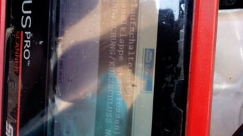

Hi zusammen,
also habe nun beim Zahnriemenwechsel auch gleich die Zündkerzen und den Temperatursensor gewechselt.
Zudem haben wir am Krümmer einen Riss gefunden der auch gleich geschweißt wurde.
Der Leerlauf hat sich nun gefühlt etwas verbessert. Als nächstes muss noch die Ventildeckeldichtung gewechselt werden, da hat der Vorbesitzer wohl etwas mit dem Anzugsmoment falsch verstanden
Das Kaltstartverhalten ist jedoch immer noch grauenvoll und er schafft es gerade so zu starten. Sobald er etwas Temparatur hat wird es besser.
Vielleicht das Kaltstartventil?
Zudem geht die Temperaturanzeige der Kühlmitteltemperatur jetzt gar nicht mehr, welcher Sensor ist dafür zuständig?
