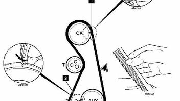

Hier die Markierungen für den Motor: "SD"
http://www.jaypac.de/upload/538876dzsteuerriemen.jpg
- Motor NUR am Kurbelwellenrad und nicht an anderen Zahnrädern drehen.
P.S.: Da bei der abgebildeten Hand (längste Stelle) solltest du den Zahnriemen ca. 90° (nur Benziner) verdrehen können, dann müsste die Spannung stimmen.
Die Bilder sind ja nur erst seit Freitag hier im Thread...
ja des hab ich schon gesehen aber wenn ich meine nockenwelle so stelle wie auf dem bild ist das einlassventiel vom ersten zylinder halb offen. müßen die nicht bei ot beide zu sein? des ding is auch wenn ich alles eingestellt habe kann ich den motor von hand frei drehen aber er will trotzdem nicht anspringe. zündzeitpunkt hab ich auch eingestellt, kompression hat er auch, woran kann es noch liegen das er nicht anspringt?

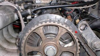

also ich habe ein bild in meine galerie hoch geladen vom nockenwellenrad der rote punkt ist die markierung auf dem rad. so steht es wenn ich den motor auf ot habe (laut markierung im getriebeguckloch) . sprit ist im tank hab auch mal die einspritzdüsen gereinigt, kompression hat er und funke kommt, die markierung vom verteiler ist ca. 3 mm hinter der linken kannte vom verteilerfinger (richtung verteilermitte). das sollte doch soweit alles stimmen oder? trotzdem sprinngt er nicht an. wenn ich ihn starte wakkelt auch das ganze auto weis nicht ob das normal ist.
auf dem Bild ist er aber nicht 100% auf OT.. stelle ihn mal genau fluchtend auf OT und mache ein Bild vom Verteiler bitte. Denn beim Benziner sind 2 Zähne verstellt schon einiges, ein Diesel tut soviel ich weiß bis zu 3-4 Zähne einigermaßen verkraften.
Da ist doch so ein schwarzer Pfeil und der müsste doch für die OT Stellung sein? Ich hab ihn mal rot markiert.
