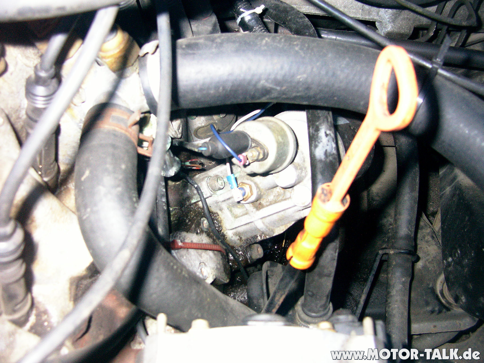

oberhalb??? in der beschreibungg steht aber unterhalb und ich hab auch ein bild von audischrauber09 bekommen das ganz deutlich zeigt das der geber unterhalb des ölfilters ist...
[gallery]http://www.audi-80-scene.de/fo…er&itemID=8582&type=image[/gallery]
ach schaut einfach bei mir in der galerie

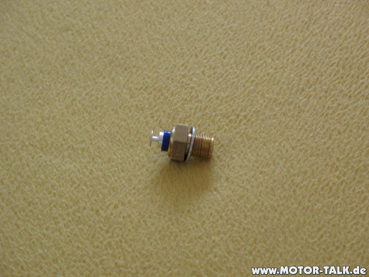

also auf meinem steht :
0,3 + 0,15 bar
und
0 - 5bar
der ist eigendlich überall silber... nur da wo die klemmen drauf sind ist er schwarz....

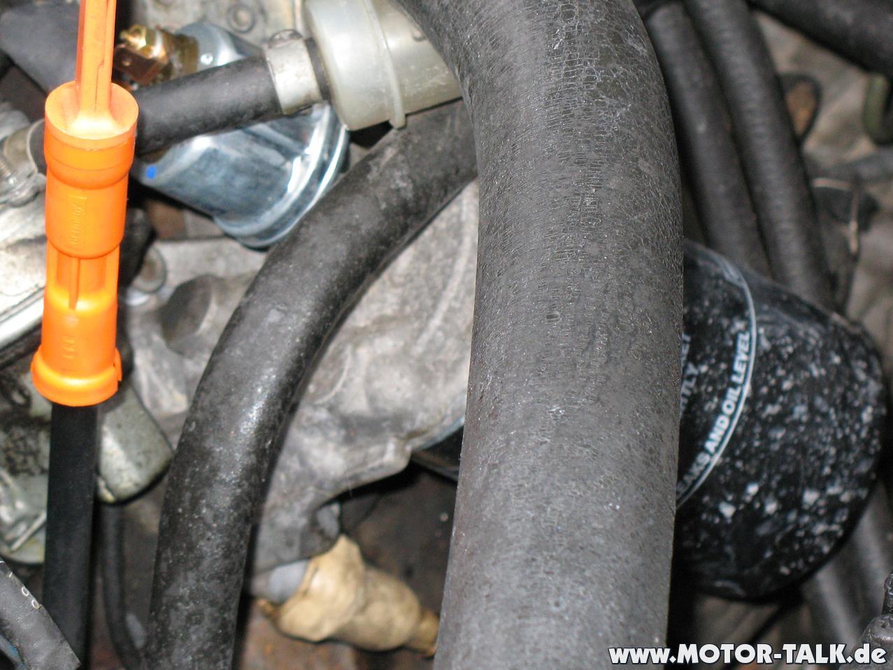

aha, dann werd ich das morgen mal so ausprobieren wie dus gemacht hast, und setz den geber auf den ölfilter oben drauf und nicht unten...
is zwa komisch weils bei audischrauber09 auch funktioniert....
wenn es wirklich egal is,von der einbauposition mit dem jeweiligen geber,dann könntest es so lassen,vielleicht hat der geber ne macke ?!
ps.: dann wirds auch wenig nutzen,wenn de diesen geber bloss von der position her tauschst,probiers aber ruhig trotzdem mal ?!
der originale für das auto is allerdings der mit der farbe natur oder halt ocker/braun & der kommt oben hin & das funktioniert definitiv
was mich jetzt allerdings bei meinem NG wurmt,denn wenn der beitrag in der wiki stimmt,hab ich auch den 0,3er mit dem naturfarbenen geber ersetzt

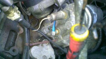

ok hab jetzt den geber oberhalb des ölfilters eingebaut...
jetzt is schon mal das öllämpchen und der summer weck. und anzeige funktioniert auch, nur was mir noch komisch vorkommt, im stand is ein bisschen mehr wie 2bar und wenn ich losfahr auch mit wenig gas dann sinds 5bar... stimmd das??
mit betriebswarmen motor,öl hat dann um 80°C solltest bei 2000U/min 2bar haben,nach drehzahl natürlich steigend
ob das bei deinem jetzt anormal hoch is,lässt sich von hier aus schwer nachvollziehen,2bar im stand is eigentlich ok,sogar eigentlich sehr gut
am besten wäre es den druck mal richtig zu messen oder messen lassen,machen werkstätten für wenig geld,dann kannste des ungefähr abgleichen
mit dem falschen geber kanns dir natürlich auch verfälschte werte anzeigen
