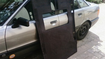

Der Himmel geht durch die Fahrertüre durch, musst nur beide Sitze komplett zurückdrehen das sie ganz unten sind, und evt. die Rückbank rausnehmen ( ich hatte die Rückbank drausen ist pracktischer, geht aber bestimmt auch ohne ausbauen )

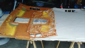

Du musst alle Säulenverkleidungen wegmachen, die Panikgriffe deine Dachfensterkurbel und abdeckung, Dachfenster selber muss auch raus ( nur das Dach, nicht die ganzen Fürungselemente ), damit du den Dachfensterhimmel rausziehen kannst ( musst von ausen übers Dach rausziehen ) dann noch vorne und hinten die GummielippeAchtung Hinten ist der Himmel geklebt, am besten ein Heißluftfön nehmen und den Himmel vorsuichtig erwärmen ( von der hinterseite, bzw. den Kleber erwärmen ) und in dann vorischtig runterziehen, das ist nehmlich nur 3mm Pappe und die geht schneller kaput als du guggen kannst, ich sprech aus erfahrung

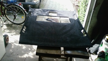

@ andi 456 sieht verdammt gut aus! und alle bilder die du gemacht hast könnten von mir sein. sieht exact so aus wie bei dir! und war das sehr aufwendig? hast du die sonnenblenden erst von dem plastikzeugs das drauf war befreit oder haste die so bezogen wie sie waren?
und wie haste das schiebedach gemacht? den stoff hab ich da noch nicht runter bekommen!
