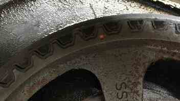

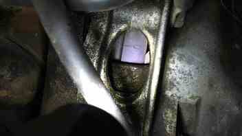

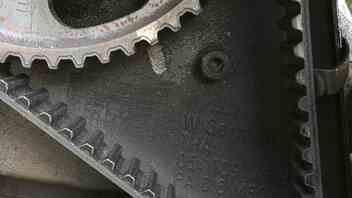

, aber jetzt gehen die Probleme los. Ich kann des Nockenwellenrad und die Kurbelwelle nicht in die vorgesehene Position drehen. Wenn ich das NWR so einstelle das der rote Punkt auf dem Pfeil sitzt dann seh ich auch das eine andere Markierung die mal jemand mit einem silbernen Eding gemacht hat ebenfalls fluchtet. So die Kurbelwelle is aber dann leicht daneben. Laut der Anleitung sollte die 0 ja genau halb verdeckt sein. Bei mir is die aber in der Mitte des Sichtfensters. (Siehe Fotos) Der Motor läuft allerdings einwandfrei
Was soll ich jetzt machen? Ich müsste ja die Kurbelwelle nach dem anziehn der Riemscheibe wieder in die entsprechende position drehen. Aber welche dann?Außerdem wollte ich das Nockenwellenrad abnehmen um den Simmerring dahinter zu wechseln. Allerdings sitzt die M24 Schraube bombenfest. Wie brutal kann ich denn da drangehn?Mit wieviel Nm sollte die denn angezogen sein? 70?

Ok auf Tipp von meinem Schwager hin hab ich jetzt mal die Kurbelwelle auf die richtige Position gedreht und das NWR steht immernoch fast gleich, er meinte es sei halt einen 1/4 Zahn verrutscht und das wäre normal. Der Gegenhalter (2084) hat auch bischen spiel wie mir aufgefallen ist
Die Kurbelwelle dreht ja doppelt so schnell wie die Nockenwelle. Deswegen hat sich letztere kaum bewegt.
Kann auch sein, dass der Kopf mal geplant wurde und die Markierungen deswegen nicht mehr zu 100% fluchten.Schau dir auch gleich das Kurbelwellenrad an. Die brechen gerne und neuer Ersatz ist nicht teuer (um die 30,-).
