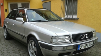

Wir fahren auf unseren sonst normalen avant 7,5x16 ET30 mit 225/45R16
Die Räder sind schon einiges kleiner als die 15zoller,aber laut Gutachten erlaubt
Die Räder passen gut unters Auto, füllen die radhäuser schon ordentlich aus und tun dem Auge auch nicht wirklich weh
