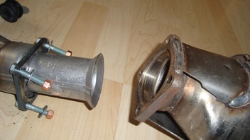

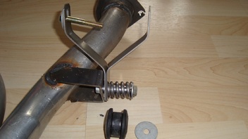

hier mal bilder von den abgasrohren unseres V6
nicht über katanflanschung wundern,gegenüber qp/cabrio is die etwas stabiler,warum auch immer
hersteller is BM catalyst,zumindest für den B4 habe ich auch nur den einen gefunden
gut is natürlich der preis,beide teile kosten zusammen knapp 100-120,-€ & vor allem,man kann sie kaufen
befestigungsmaterial bei audi auch,allein das tut schon mehr weh
qualität ?
sieht man zum teil auf den bildern,passen tut es aber erstaunlich genau
