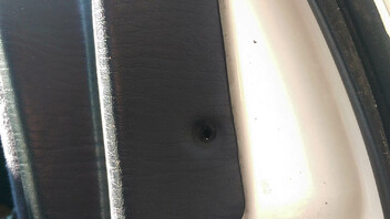

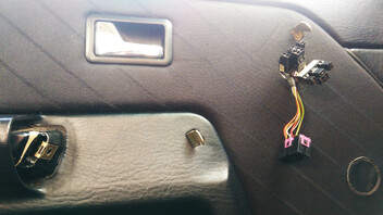

Ich berichte jetzt von meinem Coupé sollte aber sehr ähnlich sein da es nur kleine Unterschiede gibt zwischen Cab und Coupé.
Also als erstes entfernst du den Türgriff, es befinden sich (glaube 2) schrauben an der Unterseite an die man mit einem langen Imbus ran kommt.
Dann kannst du den Türgriff mit etwas kraft abziehen. Nun solltest du zwei weitere schrauben unter dem Türgriff sehen (die an welchen die Haken für den Türgriff befestigt sind), diese kommen auch ab.
Jetzt muss noch seitlich an der Tür eine Schraube ab.
Nun kannst du die Gesamte Türverkleidung mit etwas Geschick nach oben abziehen (senkrecht nach oben).
Achte drauf dass du die Gummis von den Kunststoffhaken hinten an der Türverkleidung nicht verlierst oder die Haken beschädigst.Hoffentlich hab ich alles noch richtig in Erinnerung aber ich fand es relativ einfach :).
Anbei noch zwei Bilder auf welchen du die Hacken vom Türgriff und die seitliche Schraube siehst.
Die Hintere Seitenverkleidung ist übrigens genauso eingehakt und wird auch nach oben weggezogen. -
