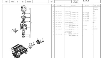

    nachdem mein ADA 1.6 E Motor (Avant, Bj 93) letztens im Rückstau auf der Autobahn beim ersten Abbremsen auf niedrige Geschwindigkeit von hier auf jetzt ausgegangen ist und er seitdem nicht mehr anspringen möchte (Anlasser dreht), bin ich nun dabei die Ursache zu beheben. Mein voriger B4 ist auch mal ähnlich bei ca. 40km/h ausgegangen. Dort wurde die Zündspule ausgetauscht und die Sache war erledigt. Deswegen war das auch mein erster Lösungsansatz, was im aktuellen Fall aber leider nicht geholfen hat. Deswegen gehe ich nun in die Richtung Zündverteiler bzw. Hallgeber. Für den ADA Motor finde ich momentan aber ums Verrecken keinen Zündverteiler! Nun stellt sich mir die Frage auf, ob evtl. ein Zündverteiler der anderen Motoren kompatibel ist? Bzw. falls nicht, worin bestehen denn die Unterschiede?
    Mein Verteiler hat die Nummer 0 237 520 055 bzw. 050 905 205 AQ, genau so wie ich es in der angehängten Liste gefunden habe.
