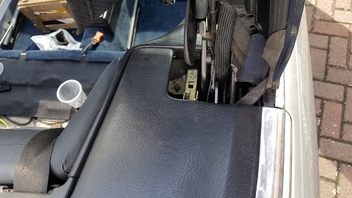

  • Moin Moin, bin relativ neu hier. Habe mir vor ca 4 Wochen ein Cabrio gekauft bissl zum basteln. War relativ günstig und leider ist doch etwas viel gemurkst worden ist mir mittlerweile aufgefallen. Es wurde mal ein elektrisches Verdeck eingebaut aber nie angeschlossen. ZV funktioniert nicht mehr etc. Aber jetzt eigentlich zum wichtigsten was mich etwas verzweifeln lässt. Der Verdeckkasten lässt sich nur mit der Notentriegelung öffnen. Deswegen denk ich haben auch die beiden Abdeckungen gefehlt links und rechts vom Verdeckkasten. Leider Hab ich im Kofferraum und am Rücksitz Wasser stehen. Und das nicht wenig wenn es regnet. Das Dach scheint mir relativ genau zu sitzen nur jetzt die Frage warum kommt da Wasser rein. Das meiste ist auf der rechten Seite und die Dichtungen scheinen mir auch alle noch in Ordnung zu sein. Nur eben diese 2 Klappen fehlen. Hab mal Bilder angehängt vielleicht fällt jemand was auf das etwas fehlt. etc.

  • Halllo,
    die Abdeckungen gibts noch zu kaufen.
    http://www.ebay.de/itm/Audi-80…e7c8b8:g:LyIAAOSw8-tWX0Lu
    http://www.ebay.de/itm/Audi-80…871b36:g:ws8AAOSwxN5WX0IV
    http://www.ebay.de/itm/Audi-80…m:mRNJxQotPNOYuUoSn6SXudw
    Das Verdeck und alle Dichtungen bis hin zu den Gummis am Scheibenrahmen können undicht sein. Die Fensterrahmen-Gummis
    müssen eingestellt werden.
    Oft gibt es kleinste Löcher im Verdeckstoff, die Wasser durch lassen.
    Du muss alles mal genau prüfen und einstellen.
    Anleitungen findest du in der FAQ bei audicabrio.info
