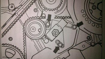

Ich habe dazu mal ein Bild zum besseren Verständnis hochgeladen.
In meinem Werkstattbuch steht, dass ich die Schrauben der Spannvorrichtung (die mit den Pfeilen im Bild) lösen, die Spannvorrichtung mit Stecknuss und Drehmomentenschlüssel mit 25nm nach rechts drehen und dann die Spannvorrichtung wieder festschrauben soll. Anschließend soll die Spannung mit dem Spezialwerkzeug VW-210 geprüft werden, wobei der Sollwert von 14 bis 14,5 ist.
Ist das so richtig, dass der Zahnriemen gespannt wird, indem man die gesamte Spannvorrichtung verdreht und nicht die Spannrolle direkt lösen und mithilfe der Nut verdrehen muss?

Ja das ist so richtig. Der gesamte Thermospanner (den man komplett erneuern sollte, nicht nur die Rolle) wird verdreht.
Das Spezialwerkzeug ist ein Spannungsprüfer. Kannst dir auf Google ansehn, braucht man aber nicht zwingend. Viel wichtiger ist das der Gegenhalter 2084.Gruß
