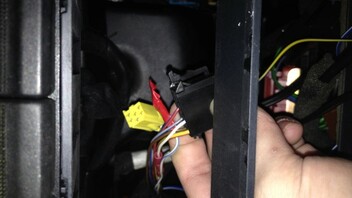

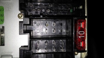

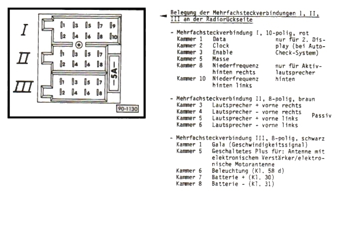

Das Radio hab die 3 Schächte wo unten Strom in der Mitte (mit 4 Pins)für die Lautsprecher vorne und oben Waagerechte Pins für die hinten, allerdings habe ich im Auto nur einen Roten stecker mit Senkrechten Pins.
Habe mir bei einem Hifi laden einen Adapter geholt, der aber nur für die Lautsprecher gehen soll nicht für die Anzeige.

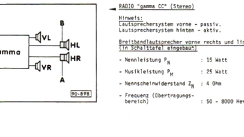

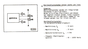

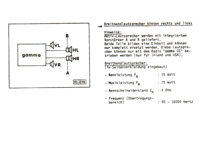

Jetzt habe ich natürlich noch das Problem das ich nicht weis welches Kabel für die hintere Ansteuerung der Verstärker der hintern Lautsprecher ist da die mir beim laden nur so eins zusammengequecht haben.
Und dann ist natürlich noch die Frage ob das mit der Anzeige überhaupt geht.
Das Radio hat oben noch 3 weitere Pins (ENA, DATA, Clock) steht oben drauf.
Ist davon vielleicht einer für die Anzeige gedacht?
